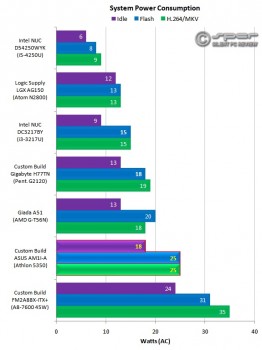

ah, non va nel senso che l'A8-7600 è su socket Fm2+ mentre avevo capito che eri orientato sul socket AM1, non avevo capito che erano due configurazioni differenti
per quanto riguarda il case e l'alimentatore, allo stesso prezzo trovi l'Antec ISK 300-150, che è leggermente più grande ma con alimentatore da 150 watt.
Cmq, con tdp impostato a 45, ce la dovresti fare, dalla recensione pubblicata su questo stesso sito risultava consumare intorno ai 70 watt, in full.
Se pianifichi di aggiungere un disco meccanico e/o un lettore oltre all'SSD, vai su un ali da 150 watt.
Ti consiglio di spulciare un po' le recensioni cmq, soprattutto per il fattore memoria: dai grafici ti rendi conto se l'incremento è sacrificabile o meno...

guarda, se mi posso permettere per quanto tu possa risparmiare non aspettarti un dimezzamento della bolletta elettrica, anche se non usassi completamente pc, di seguito un calcolo veloce
-mettiamo un consumo di 150 watt del pc, sono 150 Wh (wattora), o 0,150 kWh (kilowatt ora).
-ipotizziamo che tu lasci il pc acceso per 24 al massimo del carico possibile (appunto 150 watt), sono 24x150Wh, cioè 3600 Wh, o meglio 3,6 kWh.
- il costo dell'energia elettrica si aggira tra i 0,15 e i 0,40 euro, ipotizziamo lo scenario peggiore, cioè quest'ultimo, avremmo 0,40 euro x 3,6, cioè 1,44 EURO
per 24 ORE DI FUNZIONAMENTO ININTERROTTO AL MASSIMO DEL CARICO.
considerando che questo è uno scenario che nel tuo caso non si verificherà mai, e che l'energia ti costa sicuramente meno, se ti va male il pc sprecherà non più di 20 centesimi al giorno... ergo i consumi preponderanti sono da un'altra parte
detto questo, se decidi di farti un pc con l'apu, e se con il pc principale non ci fai lavori pesanti (tipo rendering, overclock o simili), credo proprio che potrai spegnerlo, o rivendere i pezzi e recuperare parte della spesa, sempre se ne vale la pena.
Avrai infatti ragionevolmente una dose di potenza sia GPU che CPU più che sufficiente, anche per qualche gioco, ovviamente non fullHD con Battlefield 4

l'esempio dei giochi era per far capire le potenzialità dei prodotti, se poi il gioco è qualcosa su cui punti, questo puoi dirlo solo tu. Riguardo alla buona potenza io cmq mi riferivo all'A8-7600. L'Athlon 5350 è un buon prodotto come mediacenter, e solo per giochi che non siano esosi in termini di prestazioni. Di certo sui consumi e riscaldamento non c'è storia, è molto più parco.
sui consumi, come ti avevo detto io e successivamente ribadito da evilsepiroth, i 150 watt sono TEORICI, vorrebbe dire spremere all'inverosimile l'alimentatore, cosa non verificabile se consideri che una piattaforma con il 7850k con tdp da 95 watt consuma, IN FULL, 110 watt.
Facciamo una stima più realistica prendendo in considerazione l'Apu A8-7600 con tdp da 65 watt, consumo in full 90 watt, consumo "medio" (cmq medio-alto) sui 75 watt.
-ipotizziamo 80 watt di consumo
- 80 w= 0,08 kWh
- 0,08 kWh x 0,22 €cent = 0,0176 €cent
- 0,0176 €cent x 18 ore= 0,3168 €cent AL GIORNO
- 0,3168 €cent x 90 giorni = 28,512 €
il problema dei pico psu è che i watt dichiarati, come diceva qualcuno qualche post fa, sono di picco. Non possono erogarli continui

Per il resto ho fatto questo ragionamento :
Costo configurazioni : A8-7600 380 euro > Athlon 5350: 305 euro
Consumi (da approffondire ): A8-7600 x 90 giorni consuma circa 28 euro > Athlon 5350 : magari siamo intorno ai 20 euro
Acquistando l'Athlon 5350 al posto della A8-7600 i vantaggi credo siano pochi.
@Ilyich
Per i consumi ovviamente cercavo di fare un calcolo più approfondito, la A8 7600 la devo impostare a 45 watt, la Athlon 5350 ne consuma 25 watt, che dici nel consumo medio fra le due CPU ci sarà una differenza di 30 watt ? 70-80 watt per la A8 7600 e 50 watt per l'Athlon 5350 ?
Magari questi grafici posso aiutare :

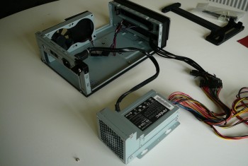

Gli Antec isk 300-150 sono troppo grandi come case, mi piacciono i case delle dimensioni dell' isk 110 o qualcosa di simile.
L'alimentatore dei due Antec 300-150 sono i classi con ventola:
Io mi riferivo a un case da 150w con pico PSU e adattatore esterno. Comunque se mi basta quello dell' ISK 110 il problema non esiste.
