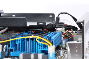

Originariamente inviato da PsychoWood Guarda i messaggi
Se i cavi sono ben posizionati non rischi molto, il problema più che altro potrebbe essere sull'alimentatore in sé, non è che senza ventolina va a soffrire?
La cosa peggiore che può accadere è che si spenga immagino
la noctua 60x60mm la tengo al massimo dei giri (1600rpm) per sicurezza, rimane inudibile e dovrebbe scongiurare problemi all'alimentatore (spero)

Originariamente inviato da Gianluca99 Guarda i messaggi
Ho smontato il mio cooler master mini 110 e scoperto che il ronzio che continuavo a sentire veniva dalla ventola dell'alimentatore (Flex ATX 200W active PSU).
A questo punto ho smontato il PSU, e rimosso la ventolina, poi ho ritagliato la zona posteriore dove era avvitato l'alimentatore e ho installato direttamente sul case una ventola noctua 60x60 NF-A6X25 e senza richiudere il PSU l'ho rimesso nel case incastrandolo.
Rischio qualcosa a lasciare il PSU scoperchiato? in questo modo la ventola dovrebbe essere sufficiente a raffreddarlo (prende aria dall'interno per buttarla all'esterno), ho tagliato via anche la piccola griglia dell'alimentatore per facilitare il flusso d'aria.
ciao è lo stesso design del nox itx fantastic
non va bene devi raffreddarlo bene

Originariamente inviato da smoicol Guarda i messaggi
L'ho lasciato acceso 5-6hr e non sembra avere problemi, il case rimane freddo anche sopra la zona dov'è posizionato l'alimentatore, forse la ventola da 60x60 è sufficiente nonostante tutto
permettimi di dire che esperienza nel mini itx ne tengo abbastanza per consigliarti di metterci una ventolina anche downvoltata a 7v nell'alimentatore perchè ci sono parti che al tatto non le senti ma scaldano molto e col tempo sono proprio loro a cedere e ti ritroverai ad acquistare un nuovo alimentaore e spendere altri 70 euro
