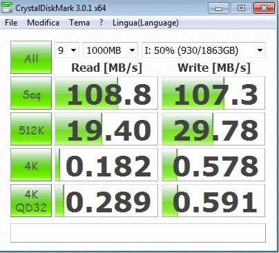

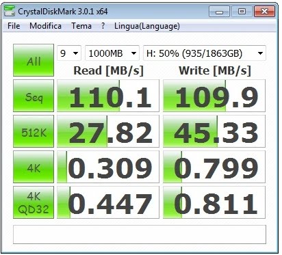

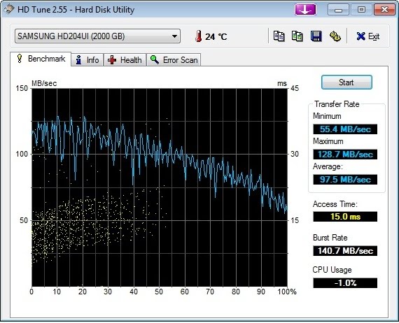

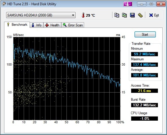

Old 27-04-2011, 19:57   #685
JackSawyer75
Iscritto dal: Dec 2009
Messaggi: 209
Originariamente inviato da JackSawyer75 Guarda i messaggi
Ho aggiunto 10 giorni fa 2 hard disk da 2 TB (HD204UI), li inseriti nel case e collegati e via: nessun problema.
Gli ultimi 2 giorni mi è capitato che il pc mi si è riavviato 5-6 volte.
Prima pensavo fosse qualche problema alla linea elettrica della casa ed 1 volta è stato sicuramente così: mio padre faceva un lavoro e a causa di un contatto è saltata la luce ed il pc mi si è proprio spento.
Ma le altre volte no, il computer non si è spento, si è semplicemente riavviato.
Quale può essere il problema?
Originariamente inviato da Alpha Centauri Guarda i messaggi
Cronologicamente parlando il problema elettrico si è verificato prima o dopo i successivi problemi di riavvio? Uno sbalzo di tensione potrebbe averti rovinato l'hard disk.
Dopo. Il problema dei riavvi è scomparso il giorno dopo che ho scritto il post.
Mi capita però che è lento nell'accesso ai dati e si sente anche un rumorino tipo partenza di... un disco: non so come descriverlo, cmq mai fatto col il Samsung da 1 TB.
Il firmware dei 2 HD204UI è 1AQ10001.
Ho fatto qualche test su questi 2 hard disk.
Ed ho provato ad "incollarci" un file di quasi 9 GB: per entrambi la velocità mesia si è attestata attorno a 81 MB/sec.

@JackSawyer75: i test mi sembrano normali, tempi d'accesso alti sul primo disco ma bisogna vedere che non ci fosse qualcosa sotto che ci accedeva durante il test. Il rumore che senti ti di partenza di un disco.... potrebbe essere proprio quello, se non hai attivato lo spegnimento dei dischi dopo una certa inattività potrebbe essere un cavo di alimentazione difettoso o male inserito.
