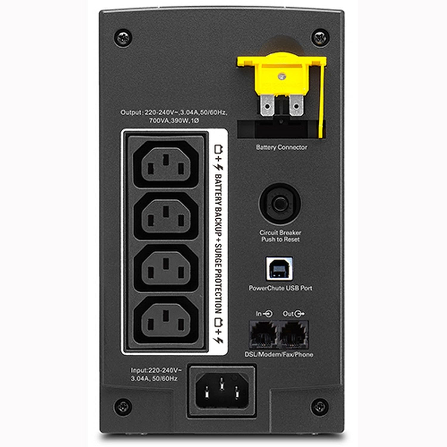

Mi hanno incuriosito i Legrand/BTicino.
I Niky 600 e 800VA costano €65 e €80: secondo gli esperti del forum possono essere una valida alternativa alla serie BX di APC? Oppure siamo sulla falsariga di Atlantis Land, Tecnoware e simili?
http://ups.legrand.com/it/product/niky/
brighten è offline   Rispondi citando il messaggio o parte di esso
Old 13-06-2016, 10:18   #28446
Trotto@81
L'Avatar di Trotto@81
Iscritto dal: Jan 2001
Messaggi: 8116
Originariamente inviato da brighten Guarda i messaggi
La potenza dichiarata è abbastanza vicina a quella erogabile dalle batterie che montano, ma andrei di APC comunque per l'ottima assistenza e la certezza che la BX è una serie collaudata a valida.
Old 14-06-2016, 00:01   #28447
brighten
Iscritto dal: Jan 2012
Messaggi: 192
Originariamente inviato da Trotto@81 Guarda i messaggi
Grazie. Effettivamente ci sono mote più informazioni ed esperienze con gli APC, prenderò un BX (probabilmente il 700).
Edit: gentilmente se mi chiarisci gli ultimi 2 dubbi prima dell'acquisto.
I modelli sono disponibili sia con le prese shuko che IEC. Come ho letto, la seconda opzione è da preferire?
Il BX700 ha i filtri EMI/RFI? (Sempre se sono effettivamente utili).
Ultima modifica di brighten : 14-06-2016 alle 08:12.
Old 14-06-2016, 09:36   #28448
Trotto@81
Messaggi: 8116
È solo una questione di comodo! Non c'è nessuna differenza.
Old 15-06-2016, 00:26   #28449
brighten
Messaggi: 192
OK, procedo all'acquisto allora. Prenderò il modello con prese IEC, visto che ho già le multiprese apposite (ovviamente non filtrate).
Con le shuko si potrebbero attaccare direttamente i dispositivi, ma sarebbe complicato, credo, inserire la spina/alimentatore del modem (che occupa molto spazio) e degli hard disk esterni, quindi anche in questo caso dovrei comunque usare le multiprese, ma normali (non IEC).
Grazie ancora per l'aiuto.
