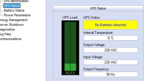

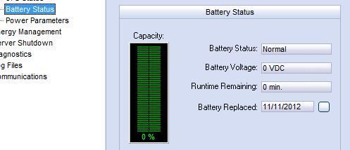

Old 16-10-2015, 19:20   #26844
andrimonio79
L'Avatar di andrimonio79
Messaggi: 229
batterie arrivate e' montate
per adesso tutto ok ,stanno caricando
Quando ho staccato le vecchie,che cmq montava due yuasa,erano belle calde
dal programma mi segna una temperatura di 30 gradi
e ' normale vero?

Old 16-10-2015, 19:30   #26845
Trotto@81
L'Avatar di Trotto@81
Iscritto dal: Jan 2001
Messaggi: 8116
Sì, normale che scaldino appena quando sono in carica.
