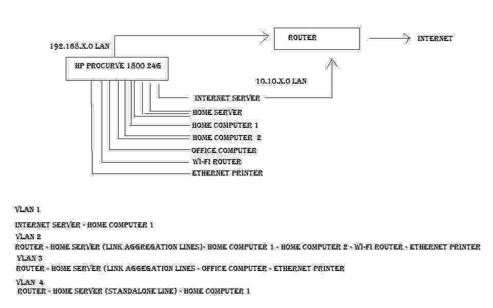

Originariamente inviato da Ugo1 Guarda i messaggi
sono interessato al billion 7402R2 e ho due domande:
1- è possibile realizzare questo schema, ovvero realizzare due reti (IP diversi) in modo che queste non si parlinino lo scopo è quello di isolare l'internet server dal resto della rete. L'internet server servirà per P2P in più vorrei potermi loggare dall'esterno via VPN, è possibile fare tutto ciò mantenedo le reti separate?
2- in caso di sconnessione dalla rete ADSL il router è capace di riconettersi da solo?
Ugo
Ciao, non so se ho ben capito la tua domanda, ma proviamo....
1) puoi separare fisicamente fino a 4 reti collegate una ad ogni porta del router stesso.
Per una Vpn all'interno della lan stessa non so risponderti, usa al massimo un server FTP. Dall'esterno invece è possibile.
Se usi l'ip alias invece, questa prova era già stata fatta da un'utente, le due reti si vedono per il router fa appunto routing.
2), io ho il 440 (7402 r2) e si si riconnette da solo.
Innanzitutto grazie
Se ho capito bene le lan vengono separate con l'utilizzo delle vlan , giusto?
Esatto , questa funzione si chiama "Bridge Interface ", si trova nel menu Configurazioni sotto la voce Lan
l'acceso VPN viene fatto dall'esterno, ho visto che con il protocollo PPTP è il router ad assegnare l'IP all'interno della rete casalinga, è corretto?
Ok per l'acceso de sterno , con il protocollo PPTP dopo l'autentificazione il router assegna l'ip che avevi impostato durante la creazione della regola stessa.
E' possibile dire quali VLAN siano visbili al computer collegato via VPN?
Ugo
Domanda curiosa.....ma direi di si, basta che usi un gruppo di lavoro diverso per tutti.
Intendi il gruppo di lavoro che si imposta in windows? Non è un po' debole come protezione?
Intendo quello .
Debole, si effettivamente se usi Linux per esempio visualizzerebbe lo stesso il gruppo di lavoro anche se non è uguale a quello impostato nell'smb.conf, però tieni conto che comunque dovresti sapere user e pass, quindi già li qualche protezione c'è.
Non sarebbe più efficace una protezione a livello di router IMHO, per esempio poter limtare con qualche regola di nat la visibilità degli IP?
Ugo
Il firewall del 440 non è lan-to-lan, se usi un tunnel vpn dal momento che fai l'accesso hai di fatto un'ip appartenente alla lan dietro al router stesso, utilizzare così il firewall, non credo sia possibile.
Nel senso, ammettiamo di creare le regole per chiudere le porte che usa smb, dalla 137 alla 139, sull'ip pubblico (lato client non lato router) che stai usando per la connessione e dirette verso l'ip della rete che non vuoi condividere, bene, non è detto che l'ip pubblico con cui effettui l'accesso al tunnel vpn sia lo stesso la volta successiva, sempre che il tuo ISP non ti fornisca un'ip statico .
Semmai usa due classi di ip differenti e taglia fuori la rete che non ti interessa tramite un firewall software sui pc.
