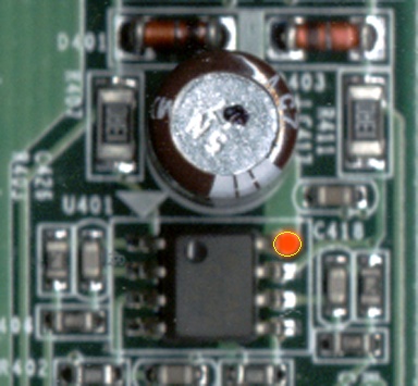

Old 17-04-2013, 20:26   #15824
inzalatin
L'Avatar di inzalatin
Iscritto dal: Feb 2013
Città: Neapolis
Messaggi: 26
Originariamente inviato da inzalatin Guarda i messaggi
ciao , scusa il ritardo
ho controllato e non si passano i 35mA
Sei gentilissimo, appena mi arriva il condensatore da 2200uF 25V (12.5x35mm) saldo e posto i risultati
Ti ringrazio seguendo i tuoi consigli anche il mio modem è tornato in vita!!!
Posto qualche foto:
Grazie ancora!
Ultima modifica di inzalatin : 17-04-2013 alle 20:30.
inzalatin è offline   Rispondi citando il messaggio o parte di esso
Old 18-04-2013, 19:02   #15825
Paky
L'Avatar di Paky
Iscritto dal: Jun 2001
Messaggi: 22170
e di che , figurati
un altro GT recuperato al servizio
facci sapere come si comporta sulla distanza
