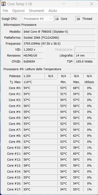

Due domande ragazzi:
A quanto o posso portare questo microprocessore con un AIO da 420...:
Poi mi hanno fatto un OC e inserito nel "cpu core voltage override 1,20" e pericoloso mantenere quel valore per la mia mobo?

L'overlock non è una scienza esatta, si va per tentativi, in modo da avere la massima stabilità a temperature di sicurezza.
Fai un test di Cinebench R23 multicore (anche più di 1 di seguito e posta le temperature masisme dei core)
Il Voltage Override, ha semplicemente settato il voltaggio fisso a 1,2V a quella cpu. non è un male in assoluto, ma dipende essenzialmente da che moltiplicatore è stato inserito nelle impostazioni del bios in overlock.
Da quello che vedo, hai un 38X massimo, che è sensibilmente inferiore alle massime velocità di boost che può reggere la cpu
https://www.intel.it/content/www/it/...fications.html
42x cioè 4,2Ghz

le velocita per ora andrebbero bene, dato che il mi raffreddamento fa un po a desiderare... l'unica scocciatura che alla partenza una volta su 10 si blocca con un post:
System instability... ecc... e possibile rimuoverlo? Dato che i valori, come hai notato non sono di OC estremo?
Sterlok è offline   Rispondi citando il messaggio o parte di esso

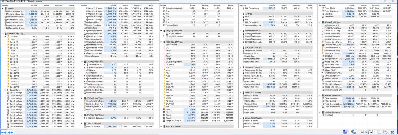

Non saprei relativamente a quel messaggio, che scheda madre hai? Hai verificato se il bios è aggiornato o meno? Quel System Instability probabilmente indica che all'avvio il check da parte della scheda madre indica qualche anomalia, potrebbe essere anche di natura elettrica (alimentatore) o proprio i setting del bios che non sono ritenuti affidabili.
Se esegui Hwmonitor e cpu-z vediamo mobo e voltaggi (posta screenshots usando il sito imgur o imgbb)

E' molto granata se vuoi vai qui:
https://i.postimg.cc/TYJ7w1Rj/Screen...231-105242.jpg
o QUi: https://postimg.cc/gallery/3k5tDQD

Sembra tutto apposto da quello che riesco a capire dagli screenshot. Le temperature massime con tutti i core al 100% a quanto arrivano? (basterebbe un cinebench r23 per 10 minuti per capire il massimo a cui arrivano sotto Hwinfo).

gia testato, arrivano proprio alla soglia massima del tjmax 110° se non erro, ripeto spingere oltre mi sembra troppo dato l'aio..... ma qual post mi da da pensare....

Non va tanto bene, meglio rimanere sotto di almeno 10° rispetto alla massima di soglia Tjmax, poi in teoria va in throttling e riduce le prestazioni

quindi abbassiamo il voltaggio?
