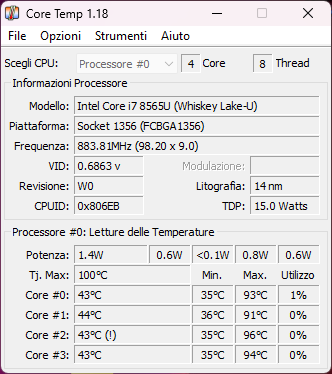

Ho provato core temp. Prima in poco tempo ho raccolto questi dati. Allego immagine.
E' preoccupante?

I valori di temperatura che si vedono nella foto possono essere considerati normali visto che dipendono da cosa fai con il pc e da quanto tempo e acceso .
Dovresti fare una prova e lasciare il pc senza fare nulla per 10-20 minuti , quindi controlla le temperature (quelle della 1° colonna ) dovrebbero rimanere abbastanza basse .
Poi ripeti la prova mentre utilizzi qualche programma , guardi un video , ecc...
per capire se il processore lavora al massimo , se le temperature della 1° colonna superano i 90°C il processore sta lavorando al massimo .

Pc spento. Accendo. Dopo 10 minuti con quasi nulla aperto, la temperatura media resta sui 40° anche se con picchi di 70°.
Quando invece apro alcune applicazioni le cose cambiano e vado anche a una temperatura media di 70° e picchi di 97° su più core come si vedeva anche dalla foto precedente.
In passato non ho mai fatto questi test sulla temperatura, ma sicuramente prima il pc era sempre silenziosissimo e ora invece questa ventola che tutti i giorni inizia a girare forte non va bene.. e vorrei trovare una soluzione.
