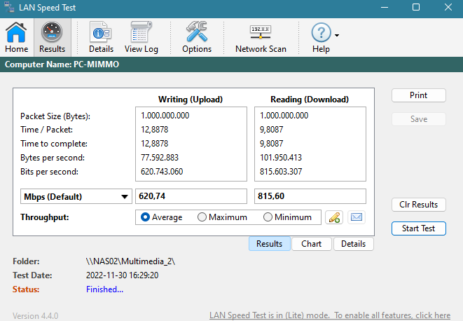

Si. confermo.
nella stessa rete sono collegati 2 pc ed un NAS, ed appunto effettuando un test di trasferimento dati con LAN Speed test, rilevo la velocità piu bassa di quella terorica.
(77,5 MB/s)
(77,5 MB/s)

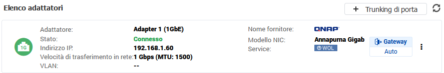

Il NAS ha una scheda di rete Gigabit.
