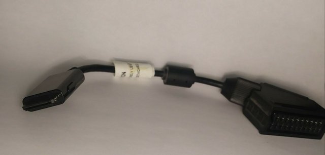

Ho cambiato una tv che era collegata al lettore dvd attraverso questo cavo adattatore che da un lato ha un'uscita scart, dall'altro non saprei nemmeno come si chiama quel tipo di attacco, comunque posto un'immagine:
Ora, la nuova tv non ha questa uscita, se non sbaglio ha solo uscite hdmi. Esiste un cavo che sia da un lato hdmi e dall'altro scart per poter collegare il vecchio lettore?

Il TV AU8070 ha solo ingressi HDMI (digitali). Il lettore DVD P380 ha uscite analogiche SCART e CVBS, più audio digitale coassiale. Il cavo "adattatore" in questo caso non può esistere (da analogico a digitale). Serve elettronica di conversione intermedia. La soluzione più economica possibile è un Convertitore da RCA a HDMI (upscaler), al prezzo di un semplice cavo. Tipo questo: https://www.amazon.it/YCTC-Composito.../dp/B077XNQ7GH
Ce ne sono svariate decine di analoghi su Amazon e penso che la qualità e la resa vadano molto a fortuna, essendo tutte cinesate. Ho semplicemente scelto uno di quelli con migliaia di recensioni e punteggio più alto possibile, in modo che la statistica fosse in qualche modo credibile. Ma in prima persona non ne ho mai usato uno. In passato in situazione analoga ho preferito portare in discarica il DVD player e prendere un economicissimo BD player, tra l'altro con molte più funzioni tra cui mediaplayer DLNA. Anche se la propria libreria video del passato è basata su DVD, prima o poi un BD ci scapperà, no?
