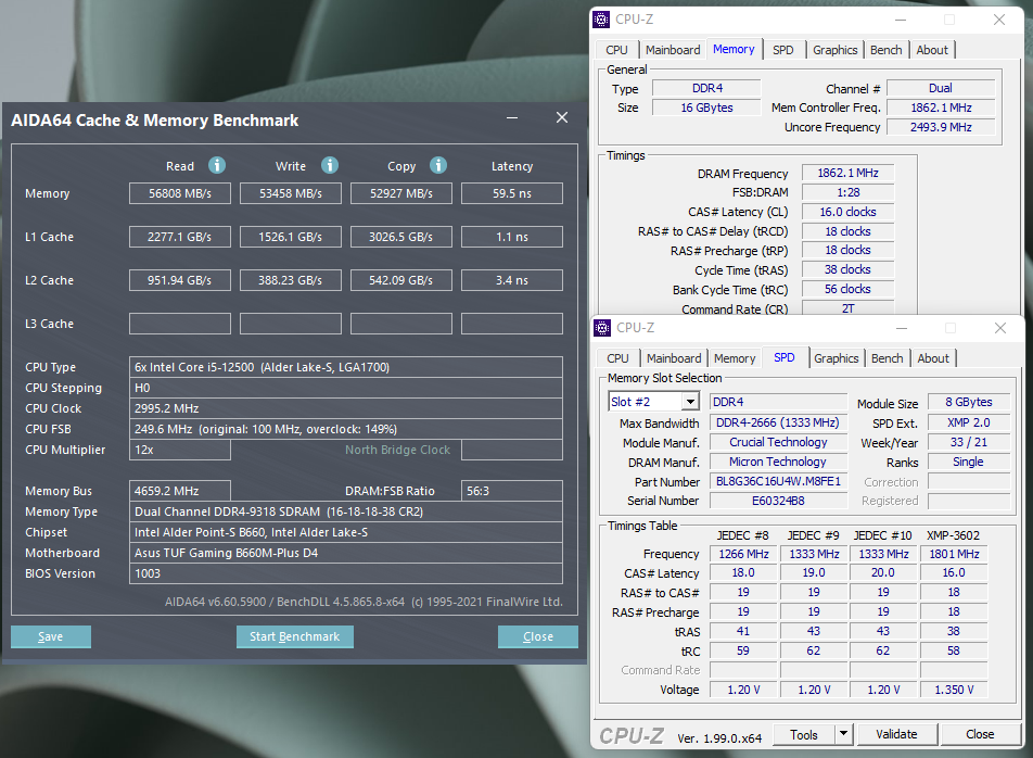

@ndrey
Iscritto dal: Apr 2008
Città: ti piacerebbe, eh..
Messaggi: 5933
Se a qualcuno interessa, Asus tuf b660m con Ballistix da xmp 3600 c16 in gear1 (1:1) solido come roccia. Va anche a 3800, ma devo testarli per bene.
@ndrey è offline   Rispondi citando il messaggio o parte di esso

@ndrey
Messaggi: 5933
con asus b660m tuf va 3600mhz come da xmp e anche in gear1
