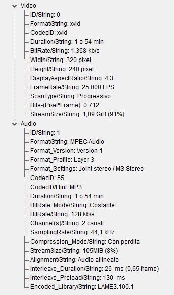

Comunque da mediainfo queste sono le caratteristiche a fine conversione:
il_nick è offline   Rispondi citando il messaggio o parte di esso

Trovato il colpevole: è il codec xvid che non è supportato dal lettore. Vedi se in avc c'è la possibilità di cambiare codec video con uno supportato dal tuo lettore dvd.
Oppure utilizza un altro convertitore come Xmedia recode in cui c'è la possibilità di utilizzare il codec divx.

Infatti 4 post fa avevo suggerito XMediaRecode, che nel profilo "DVD Player (Standalone)", subprofilo "DVD Player (AVI)", usa proprio DivX.
Comunque se vuoi evitare di ricodificare ancora, puoi provare ad usare il video che hai già fatto con Xvid e cambiare semplicemente il codice identificativo FourCC. La maggior parte dei lettori dovrebbe digerire Xvid al posto di DivX e viceversa. Prova questo:
Ah ecco... scusate errore mio che pensavo fosse lo stesso codec scritto in due modi diversi, invece sono due codec distinti (uno l'inverso dell'altro, a leggerli da sinistra a destra... )
