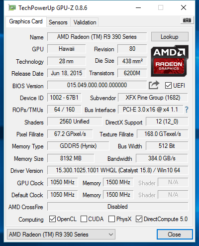

aggiungo uno screen preso da gpux
Non capisco se è l'alimentatore che non la regge, lo slot pci fallato o la scheda...sto impazzendo

ma prova a cliccare sul "?" che compare in gpu-z a fianco del valore del bus...

Posso far partire un benchmark che disabilita il risparmio energetico. Il tipo bus passa da 1.1 a 3.0 ma rimane x4 al posto del x16
C'è sicuramente qualcosa che non va perche apparte questo ho anche problemi di stabilità del sistema

okok è la prova che volevo
altre prove da fare :
- cmos e caricamento dei valori di default
- cambiare slot (e verificare che vada alla velocità massima consentita dello slot)
- provare la scheda su un'altro pc
è la prima sk.video o ne hai montate anche altre su quel pc? problemi?

In allegato, forse, la risposta.
PS
Scusa non avevo letto la risposta a chimico, in effetti è strano.
