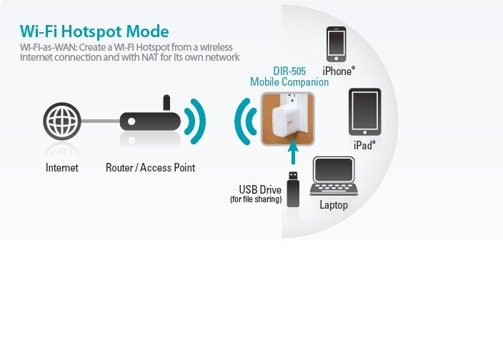

Scusate per il tema ricorrente ma sono andato in palla leggendo un sacco di topic e articoli sugli AP ed ora non capisco più niente. Se voleste darmi un consiglio...
La situazione: due appartamenti, un modem/router/AP 'Alice gate voip' connesso alla internet e che trasmette una rete wifi criptata WPA2.
Cosa vorrei: creare un'altra rete wireless nel secondo appartamento,alla quale connettere i miei dispositivi, e collegarla sempre in wireless alla prima in modo da accedere alla internet.
Prima lo facevo con il dispositivo DLink DIR-505 http://www.dlink.com/it/it/home-solu...bile-companion ma non è soddisfacente né nella portata né nella gestione delle memorie di massa collegate alla presa usb (inoltre è inutilizzabile per problemi nel flash del firmware).
Mi serve quindi un AP economico, con antenne esterne, magari con porta usb per condividere hard disk o altre memorie.
Tp-link TL-WA801ND http://www.tp-link.it/products/detai...del=TL-WA801ND costa pochissimo (35€) ma non ho capito se può fare ciò che richiedo.
Grazie in anticipo

In questo caso non ho capito la tipologia di prodotto che devo utilizzare. Mi serve un router wi-fi per realizzare ciò che ho descritto sopra?
In tal caso http://www.tp-link.it/products/detai...del=TL-WDR3600 costa circa 50€ ed ha due usb, ftp server e menate varie. Può funzionare?
Se non fossi stato abbastanza chiaro vorrei realizzare la soluzione illustrata nell'immagine.

Originariamente inviato da pasqui_a Guarda i messaggi
Grazie per la risposta.
io uso proprio la funzione hot spot del dir-505 come indicato in figura. In pratica il mio dir-505 si collega al router wifi vodafone del piano di sopra e a sua volta mi crea una seconda rete wifi (+ 1 preas ethernet) che uso al mio piano. Ho settato che gli ip della rete del router vodafone sono 192.168.1.x mentre il dir-505 192.168.8.x La mia intenzione era di avere due rete separate ma non avevo considerato che la banda wifi mi viene dimezzata... è cosa certa ?
Grazie per l'interesse.
In pratica devo prendere un AP client e a quello collegare un qualsiasi router WI-FI. La cosa strana è che prima lo facevo con un dispositivo da 35€.
In ogni caso dato che il fattore limitante è la scarsa ricezione nel secondo appartamento ho deciso di prendere zyxel wap3205 (http://www.zyxel.it/Prodotti/Scheda/ZYXWAP-3205) che dovrebbe avere delle antenne con buon guadagno.
Non potrò creare una sottorete ma comunque potrò impostare un nuovo SSID e Pswd per isolare gli accessi.
Dati gli scarsi soldi a disposizione un eventuale router lo prenderò più avanti, ma a questo punto visto che le mie necessità sono solo un HD in lan, mi conviene quasi prendere un economico NAS (ma qui andremo OT) e collegarlo alla presa di rete dell'AP giusto?
ma il Dir-505 in modalità hot spot non fa funzione di router ?
