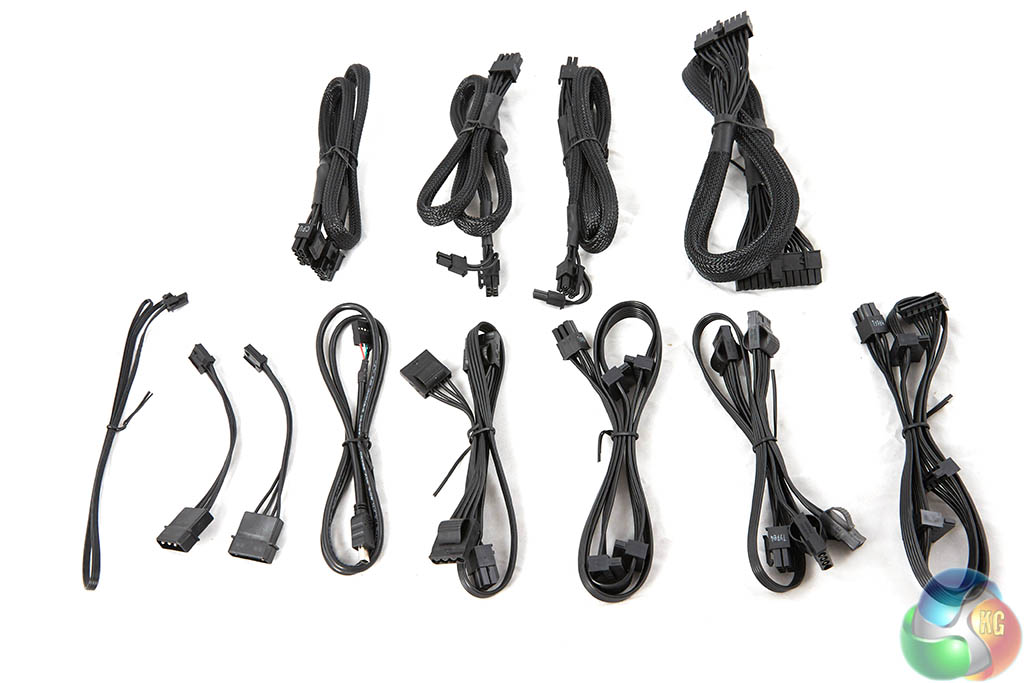

Qua c'è una foto trovata sul web che ti mostra gli header che ho a disposizione.
Come vedi ho soltanto due header USB 2.0 mentre a me ne servirebbero tre!
Mentre attendevo una risposta autorevole ho acquistato questo dall'amazzone. Spero di non aver fatto un cattivo acquisto...
La mia preoccupazione maggiore è che non prenda fuoco dato che ho letto di quelle recensioni molto preoccupanti...
Cosa intendi per sfilare i contatti ed inserirli nello stesso zoccolo? Come mai non ho trovato una soluzione del genere online?
