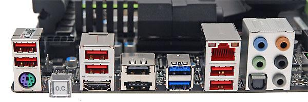

Pertanto anche a pc spento le porte USB 3.0 sono alimentate.
Non tutte le porte USB3.0 rimangono alimentate, solo quelle collegate alla porte rosse e che in genere vengono evidenziate in quel colore (esempio)
Comunque basta usare altre porte USB3.0 (quelle blu) e non avrai quel problema, anche se comunque scollegare un hard disk anche da acceso non comporta nessun problema, sono fatti apposta.

Non ho trovato nulla di ufficiale in effetti, nemmeno leggendo il manuale...di sicuro non vogliono renderlo facile.
QUI ho trovato qualcosa, anche se non è la stessa scheda madre ma vale la pena provare; nello specifico:
On the MAIN page of the BIOS press Control + F1 and the screen will flash, then go into Power Settings page and see if you see the setting Wake Via USB Device, if you see this set to disable and save/apply and see if that works.
oppure
Turns out you just have to set "ErP" (stands for Energy-related Products) to "Enabled" in the power management tab
Comunque in generale sembra che in alcune schede non sia proprio possibile, molti suggeriscono di spegnere l'alimentatore del PC direttamente..
