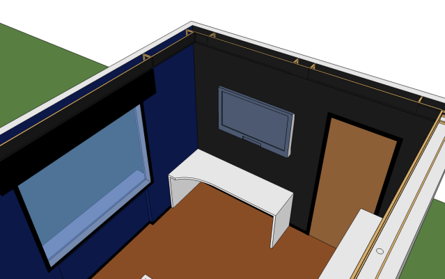

Ciao ragazzi, sto per ultimare la camera da letto/sala cinema e devo pensare a che tipo di illuminazione usare sul cassettone superiore..
All'inizio pensavo a delle alogene ma poi sapendo che ne dovrò usare circa 5 o 6 ho rinunciato..
Stavo pensando ad una soluzione a led con ovviamente il porta led con forma ad incasso come questa:
Vorrei rimanere su qualcosa di economico..
In più, volevo sapere se c'era la possibilità di regolare la luminosità con il potenziometro che va incassato nel portafrutti... (optional, sennò nada)
Problemi di spazio per eventuali collegamenti elettrici non ne ho...
Calcolate che la luminosità anche alla massima potenza non deve essere troppo alta...
Immaginatevi una sala cinema con l'illuminazione che c'è durante la pubblicità prima del film..
Anche riguardo al tipo di luce non ci sono problemi, calda o fredda poco importa, con i colori dei muri (blu scuri e neri) l'effetto finale sarà comunque una luce di "accompagnamento"
Vi ringrazio se riuscirete a trovarmi qualche soluzione, sia qualcosa di già pronto ed economico e sia qualcosa magari da montare, che non richieda particolari attenzioni a correnti dei led, dissipazione e altro..

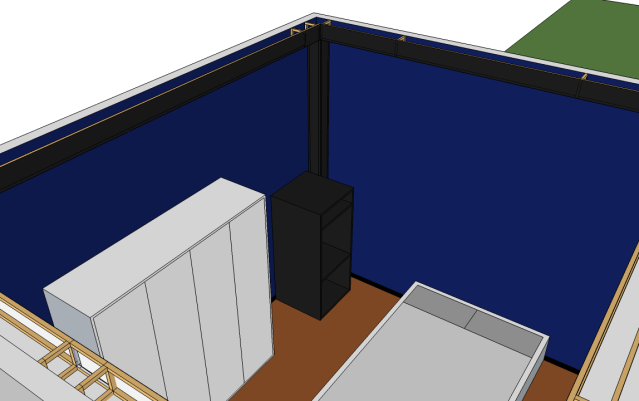

Apparte gli scherzi non è tanto la dimensione della stanza che conta dato che mi serve un'illuminazione relativamente bassina, ma più che altro il fatto che ho bisogno di un punto luce per lato (sinistro destro)
Frontalmente invece ho i 3 diffusori e quindi i faretti sarebbero stati 2 poichè metterne uno sotto al diffusore centrale serviva a poco o niente dato che mi copriva tutto il fascio luminoso,
dietro idem.. anche se ci sono solo 2 diffusori e non 3 ero appunto indeciso fa 5 o 6 faretti in totale..

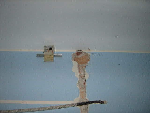

L'altro giorno con il prof di elettrotecnica abbiamo guardato un po su internet qualche soluzione e la scelta ricadeva sempre su lampadine con alimentazione a 220V e non con alimentatore.. e i prezzi con questa soluzione erano di circa 7-20 euro in base al tipo di lampadina..
Oggi che ho rifatto tutte le tracce della camera (prima avevo corrugati da 1 cm, ora li metto da 3 cm) sono passato per un negozio di componenti elettrici e per una cazzo di lampadina a led da 3 W mi chiedeva 47 € senza iva, un investimento non da poco conto sapendo che ne dovrei comprare 5 o 6..
Alla fine penso che ricadrò sulla scelta di normali lampadine alogene da 20W che costano circa 2 € l'una e dei porta lampada con attacco GU10 a circa 10-15 € l'uno..
In questo caso avendo le alogene potrei tranquillamente dimmerarle con normalissimi dimmer e senza lavorare in basse tensioni (nel caso fossero state lampade a led con trasformatore)
Riassumendo, domani compro la scatola portafrutti da 6p (3 per riga)
Corrugato da 32mm
Portalampade
Lampade alogene 20 W
Cablaggi vari
Penso resti la soluzione più economica, anche se scaldano molto sono comunque luci che restano accese per un lasso di tempo che non si avvicina nemmeno alla mezz'ora/ un'ora massima nell'arco della giornata

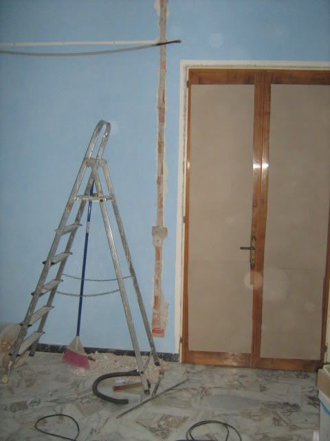

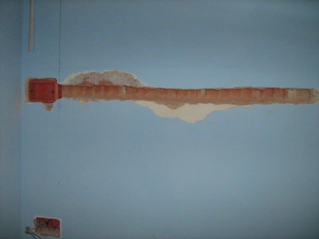

Ora però ho un altro quesito per voi:
Ho deciso di montare dei deviatori per far si che le lampade si accendano da due punti, cioè entrata e di fianco al letto..
Il problema è che, dovendo passare nel corrugato i cavi dei deviatori, il loro ritorno, i cavi che vanno ai dimmer, e di nuovo il loro ritorno alle lampade avrei circa 13 cavi che salgono e scendono dal corrugato da 32 che non ho ancora chiuso per la paura che sia troppo piccolo..
Mi potete cortesemente indicare di che sezione devono essere i cavi?
Sapendo che ogni lampadina consuma 20W avrei 20/220= 0.09 A
Un amperaggio irrisorio direi..
Qua lo schema alla cazzo di cane dell'impianto:

Oggi ho ultimato la traccia di fianco al letto
Devo dire che ho anche preso qualche considerazione per i dimmer..
Ho cambiato idea sul fatto di poterli regolare all'entrata..
Preferisco farlo di fianco al letto solo che ho un dubbio...
Ho visto che la bticino non fa scatole da 6 frutti 3 per linea in totale due colonne
Ma li fa solo dA 6/7 frutti in linea e non mi piace molto l'idea di avere di fianco al letto una placchetta lunga, la preferirei da 3 posti, con sopra i deviatori, e sotto 3 dimmer rispettivo di ogni deviatore...

Proprio ora ho predisposto il muro per le scatole di derivazione e le scatole portafrutti..
Ho rimosso la cornice nella parte superiore del muro e ho montato una barra omega nella parte frontale del cassettone con un differenziale magnetotermico vecchio ma funzionante per rendere sicura la stanza..
Nel frattempo mentre lavoravo ho preso in considerazione anche il passaggio di un cavo ethernet, avendo già dovuto farne passare uno in soffitta per andare poi nella camera di mia sorella utilizzerò lo stesso foro per risalire su in soffitta e poi scenderò giù nella parte frontale della camera avendo così una presa ethernet direttamente di fianco alla scrivania per potermi collegare in futuro
A presto per le foto del proseguimento..
EDIT: Come promesso...
Qui era ancora una settimana fa circa:
Questa è oggi:
La traccia vicino al letto (ovviamente manca l'alloggiamento per la scatola porta frutti a destra, prima di farla voglio prendere bene le misure):
Il magnetotermico in alto solo soletto (per ora):
Comunque chiedo scusa ma non vi ho ancora mostrato come sarà alla fine la camera.. eccola:
Zona letto con mobile elettroniche e mobile vestiti :
Zona studio, intrattenimento:
