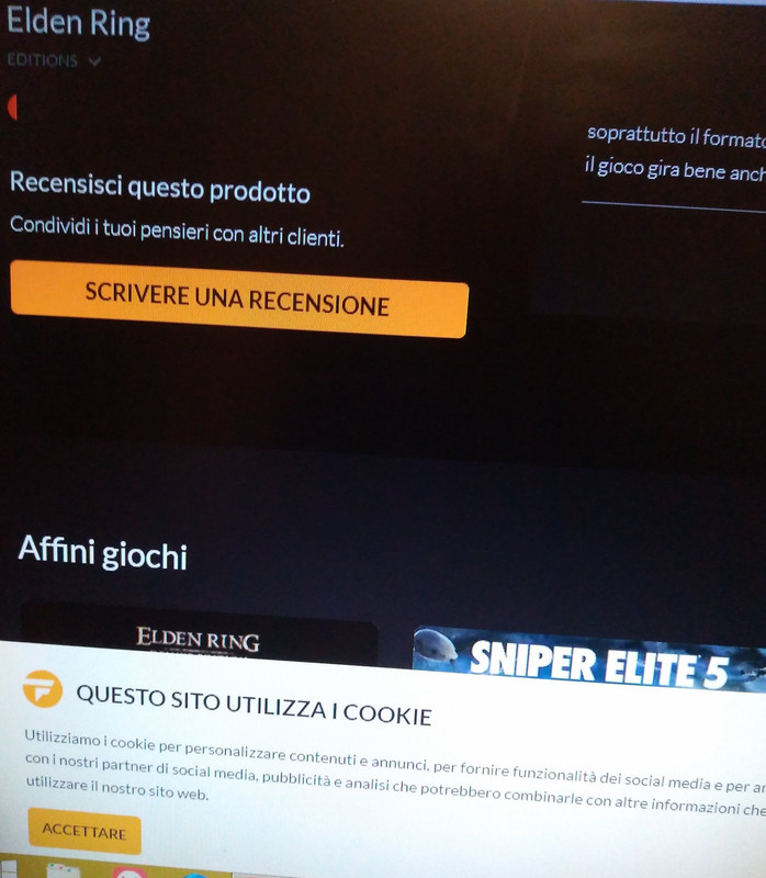

Poco fa invece ho affiancato il vecchio e il nuovo monitor e eseguito una scrollata di una pagina. Prima di fare ciò ho cercato di regolare il nuovo visivamente simile al vecchio come immagine.
Allego adesso tre immagini, una è la foto di una pagina ferma, le altre una foto fatta col telefono(estrapolata da una serie scattate velocemente per immortalare l'effetto grafico) per entrambi i monitor.
Agiscono correttamente entrambi o uno dei due difetta? Per me si, uno dei due mostra qualcosa di non corretto.
E voi, scorrendo su e giù questa stessa pagina guardando la prima immagine che è ferma, ottenete il primo o il secondo risultato?
