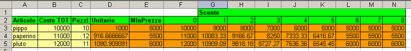

Dai che si fa
Le celle gialle sono quelle di input
Le celle arancio sono interne, calcolate (unitario e Minprezzo)
Le celle rosa sono gli output (mannaggia a qualcosa, sono arancio pure loro. Sono le colonne Sconto da 0 a 8 pezzi)
La formula delle due colonne arancio e' banale, si tratta solo di trovare il prezzo unitario (B/C) e il prezzo minimo (B/2)
La formula della sezione sconto e' comunque semplice:
Riporto qui quella scritta dentro la cella F3
=MAX($D3*($C3-F$2),$E3)
Ovvero, per ciascuna cella prendo il massimo tra
- Il prezzo unitario moltiplicato per le le unita' effettive (che sono le originali meno le scontate)
- Il prezzo minimo
Grazie ai riferimenti fissi $ la formula puo' essere scopiazzata su tutto il foglio, aggiungendo quindi righe e colonne, se necessario.

Old 09-04-2008, 13:29   #11
kurikkino
L'Avatar di kurikkino
Iscritto dal: Sep 2007
Messaggi: 71
ragazzi troppa grazia... stasera mi ci metto e vedo che tiro fuori... adesso mi sono intestardito lo voglio fare da solo.... anche se da fare da solo c'è rimasto ben poco... me lo aveta fatto tutto voi!!!! grazie mille!!!! vi tengo aggiornati!!!!

si infatti... lo sto buttando giu in excel mi dici gentilmente come si posta un'immagine come hai fatto tu..
!!!...Grazie Mille...!!!
...Kurikkino...
