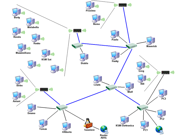

Sulla carta sono 120 metri, ma in pratica sono almeno 150 metri senza hub/switch intermedi, e oltre 500 metri (funzionanti in questo momento) con due HUB 3com a 8 porte da 40€. Ha funzionato tranquillamente anche con un Netgear...
Io non mi preoccuperei piu' di tanto; se non funziona con 200 metri, tagli il cavo a meta', lo crimpi con due plug e ci metti uno switch...
ecco lo schema dalla rete: http://www.photo4u.it/album_pic.php?pic_id=87681
allora questo: http://www.photo4u.it/album_page.php?pic_id=87681
