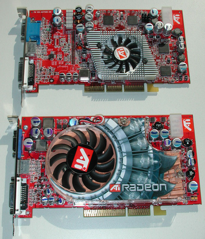

qui vedete i due pcb (il primo della 9800pro il secondo della xt) a confronto io ho una 9800pro ma con il pc della seconda la xt....

PS da quanto si dice in giro il problema risiede nel connettore dell'alimentazione della ventola che sulla xt è differente
(se non ho capito male sulla xt il connettore è differente e/o ha i fili invertitio e/o c'è ne uno in +)
quindi o si fa taglia e incolla o si attacca l'arctic alla mobo con un semplice connettore delle ventole o si aspetta artic cooling silencer xt che era previsto uscisse a marzo....

.... da quanto si dice in giro il problema risiede nel connettore dell'alimentazione della ventola che sulla xt è differente
