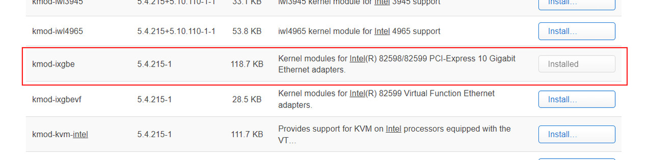

Se non lo trovi puoi sempre costruirtelo, ti assembli un pc x86 (in un case micro/mini) e ci aggiungi le schede di rete 10Gbe, installandoci poi Openwrt x86.
Openwrt x86 che per la 10Gbe ha questi moduli kernel pre installati:
Quello dello screenshot è il mio router x86 (che non ha porte 10Gbe), il kernel è vecchiotto (5.4.215, ora stanno per rilasciare il 6.xx), non aggiorno Openwrt da mesi, probabilmente le ultime versioni hanno drivers diversi o aggiornati...
Se ti serve il QoS a quelle velocità può essere complicato, per fare lo shaping del traffico a 10Gbe senza perdere velocità ci vuole un i7/xeon/ryzen potente...
