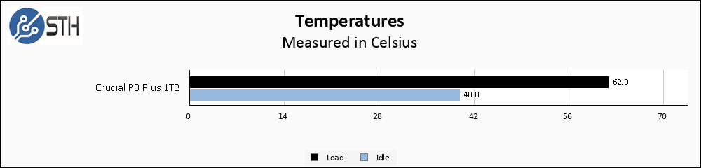

dopo qualche giorno di utilizzo devo dire che rispetto alla configurazione precedente,la differenza è significativa,sono molto soddisfatto e mediamente il pc è silenzioso e le temperature adeguate.Ho solo un dubbio sulla temperatura della M.2 che sta sui 45 gradi,ma adesso indagherò.
Vi ringrazio tanto per il supporto che mi avete dato!
Attuale configurazione:
PC:i5-4590,Z97 Pro4,raM 16gb,EKL Alpenföhn Brocken,Enermax Triathlor ECO 550W,Gigabyte AMD Radeon R9 280
ho concluso positivamente con : sgabe,Saintxxx,Valos,Gaeden,only4midi,AngeloNero,Vegito18,bunjeeeee,sweetreaper,mich8511,danilus,Burn_Out,Shippo_ee,Rei & Asuka,Luke1973,forever_nokia,matteo_dj,wubby,nariky,fatantony
jenapliskin1980 è offline   Rispondi citando il messaggio o parte di esso
Old 19-09-2023, 21:03   #20
celsius100
L'Avatar di celsius100
Iscritto dal: Jul 2012
Messaggi: 140333
bene bene
tutto ok come temperature medie
https://www.servethehome.com/wp-cont...emps-Chart.png
sotto carico puo salire abbastanza
