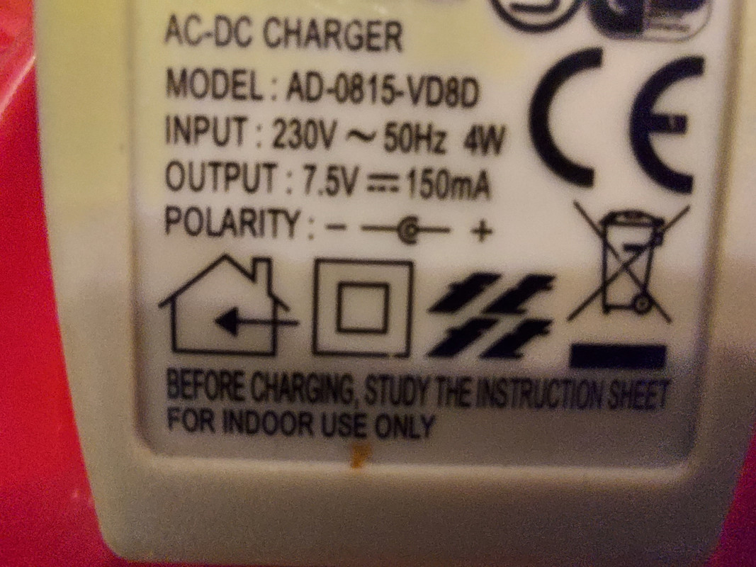

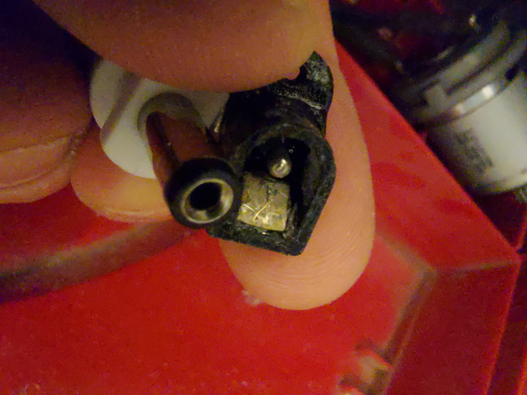

ciao, mi servirebbe il nome della porta di ricarica, come in foto QUI
ebbene, il caricabatterie è QUESTO
il connettore, bianco a sinistra, è proprio quello a grandezza standard e non quello più grosso o quello più sottile è proprio il classicissimo spinotto che conosciamo tutti credo, la misura/grandezza più standard
siccome vorrei ordinarlo o su ebay o su aliexpress, poi provvederei io alla sostituzione di quello difettoso con quello nuovo, via saldatura di cui ho una certa manualità
per completezza, dati tecnici del caricabatterie, QUI, per sapere cosa ci passa al max in quella porta nella prima immagine linkata

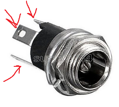

ho trovato questo in LINK
perché questo ha 3 pin sul retro?
potrei prenderlo comunque e ignorare il terzo pin visto che quello originale ha solo 2 pin?

è irrilevante 2/3 connessioni, prendi un tester e collega +/-.
Forse la terza connessione va a massa.

E' un connettore (lo dico perché il temine "porta" mi ha fatto pensare ad un' altra cosa) lo spinotto è intuitivamente denominato "a barilotto" ed è "maschio", il corrispettivo sull' apparecchio è "femmina" ed essendo applicato sul guscio dell' apparecchio è "da pannello" ma non credo che abbia un nome specifico oltre al generico "connettore di alimentazione femmina da pannello".
Cercando "presa femmina per connettore a barilotto" su google immagini qualcosa si trova ma occorre selezionare in base alla foto.
Le caratteristiche da specificare sono il diametro esterno e quello interno del barilotto non mi risulta che esista uno standard o dei valori di default.

Quello a 3 pin serve per dispositivi alimentabili da batterie interne oppure da alimentatore esterno
un pin è comune ad entrambe le alimentazioni, gli altri due passano da un contatto/interruttore
normalmente, il dispositivo viene alimentato dalle batterie ma, se inserisci lo spinotto, le batterie vengono scollegate e viene alimentato dall'alimentatore
Nel tuo caso, puoi prendere il modello che preferisci o che trovi ma attenzione a dove colleghi i fili

Il nome di quel connettore credo sia dato semplicemente dalla sua misura di diametro esterno x diametro interno. Ad occhio, il tuo potrebbe essere 5.5x2.5 (occhio che c'è anche quello da 2.1).
Se non ho capito male a te serve la femmina, ciò che cercherei perciò sarebbe "PCB mounted 5.5 x 2.5 female connector".
