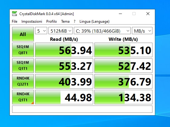

Salve, è normale avere una diminuzione delle prestazioni in scrittura da parte del mio SSD "Samsung 870 EVO" con uno spazio occupato del 40% ?
La scrittura col software Cristal Disk Mark é passata da 530 MB a circa 400 MB... perché succede questo ? C'e' modo di rimediare ?
PS. Il trim è attivo, già verificato.

Non sarebbe normale quindi è da investigare sul perché accade o lo vedi.
Per prima cosa quanto è stato sfruttato l'SSD? In particolare quante operazioni di scrittura sono state effettuate sulle celle di memoria? Puoi vederlo leggendo i dati SMART dell'SSD con CristalDiskInfo, HD Senntinel Pro o con Samsung Magician che ti consente di fare dei benchmark anche lui.
Poi una domanda su come hai effettuato il benchmark con CristaDiskMark: lo hai effettuato dal Windows presente sullo stesso SSD o Windows adoperato funzionava da altro SSD? Lo chiedo perché il calo delle prestazioni viste potrebbe essere dovuto a difficoltà dovute a rallentamenti delle comunicazioni con l'SSD a causa di problemi col sistema operativo. I benchmark per avere migliori risultati dovrebbero essere fatti da un altro OS, non da quello presente sullo stesso SSD.

scritture su host totali 10887 GB
Ho fatto il test dallo stesso sistema operativo quindi direttamente dallo stesso Samsung 870 EVO e da altro sistema operativo win 10 caricato su un vecchio Samsung 840 Basic.
Facendo il cristal disk mark con il samsung 840 basic non ho avuto perdite di prestazioni, idem facendo il test da SSD Esterno Intenso da 1tb.
Posso dire cmq che in base a come faccio il test alle volte il Samsung 870 EVO da windows legge i valori esatti quindi non trova alcuna perdita delle prestazioni, poi magari il test lo rifaccio subito dopo e anzi che leggere 530 MB magari leggo 450 o 400 o 380, voglio dire, i valori non sono stabili e costanti ma ballerini.
Cmq ho già ordinato un nuovo SSD Samsung 870 EVO da 1 TB visto che mi serviva cmq più spazio.

Ora le prestazioni sono normali, però alle volte scendono fino a 400 MB o meno in scrittura... cioè non sono stabili, non capisco il perché.

Boh... potrebbe essere che durante le prove i rallentamenti vengono registrati solo quando hai fatto il benchmark dal Windows presente dentro l'SSD e non ci hai fatto particolarmente caso?
Ad ogni modo questo potrebbe essere il caso di provare a risolvere con il secure erase delle celle di memoria. Spostare tutti i file da un'altra parte per evitare di perderli, molto efficace una bella immagine di backup dell'intero disco con apposita applicazione (esempio Macrium reflect, Acronis True Image, Veeam Agent for Windows, Hasleo Backuop suite). Quindi dall'altro windows e con Samsun Magician effettuare un secure erase e successivamente creazione di una partizione e rifare i test velocistici.
Alla fine, ripristinare l'immagine di backup dell'SSD per farlo tronare allo stato iniziale almeno come contenuto.
EDIT: tengo comunque a ricordare nella realtà d'uso dell'SSD i valori più importanti da tenere presenti sono quelli delle velocità random non i sequenziali. Questi ultimi valori sono poche volte veramente importanti al di là dei benchmark.

oggi mi arriva il nuovo SSD che proverò prima di installare il nuovo windows, poi eventualmente farò un secure erase attraverso l'utility Samsung Magician... mi pare che ci vuole una pennetta usb per avviamento.
I valori ramdom sono gli ultimi due del test Cristal disk mark ?

arrivato e montato nuovo Samsung fatto test con Cristal disk mark e i valori sembrano essersi normalizzati... al momento il disco è vuoto lo tengo così fino a domani e poi faccio la clonazione.
Per il 500 mb faro un secure erase tramite Magician non conosco bene la procedura perché mai fatta ma cmq non dovrebbe essere complicata.
