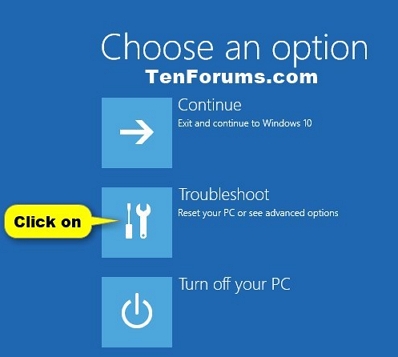

perdonami ma temo tu non sia stato chiaro.
non riesco ad entrare nel BIOS o meglio riesco ad entrare nel classico BIOS premendo CANC
qui dici che riesci ad accedervi (presumo tu ti riferisca all'accensione della macchina)
ma non riesco ad entrare nel BIOS UEFI e nello specifico alle opzioni avanzate dove sono presenti le varie voci ripristino del sistema, prompt dei comandi etc
e qui tiri in ballo un'altra cosa che, se la mia sensazione non mi inganna, attiene invece strettamente al sistema operativo (che quindi col discorso del BIOS UEFI c'entra come cavoli a merenda).
Mi sbaglio??
Scommetto infatti qualsiasi cifra che ti stai riferendo a questo,

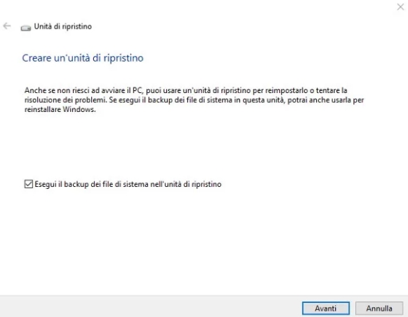

Cmq la soluzione è abbastanza semplice .
Come creare un disco di ripristino Windows 10
Se non ti torna qualcosa dillo che si guarda di risolvere!
PS_se noti, nell'immagine sotto tratta dalla "guida" ( ), il "tutor" mantiene flaggata la voce "Esegui il backup etc" che a te non serve! (cioè puoi rimuoverne la spunta)
