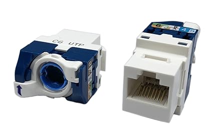

Le keystone sono tipo questa

Comincia a rifare quei due frutti, male che vada la connessione non va lo stesso e dovrai spendere una decina di euro per comprare dei frutti nuovi.
Dalle due immagini sotto si dovrebbe capire come vanno montati.
Infila il cavo in centro ed estendi le coppie sopra e sotto rispettando i colori. Taglia poi i fili che escono a raso con il frutto.
Le coppie di fili devono rimanere attorcigliate fino all'ultimo.

Il video che hai linkato c'azzecca niente. Hai dei frutti che non hanno bisogno di attrezzi. Infili i fili nelle sedi, chiudi e giri la rotella. 'na roba tipo questo:
https://www.youtube.com/watch?v=76OvnLnDUJ8
ma con la rotella al posto della chiusura a conchiglia.
