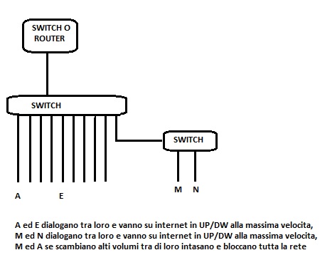

Sono consapevole che una rete realizzata a stella deve diramarsi da uno switch direttamente collegato al modem (o eventualmente ad un router, utilizzando un unico cavo in uscita dal router).
Temo che la mia soluzione possa intasare o bloccare la rete nel caso di traffico massivo incrociato tra una postazione direttamente collegata all'hub di "terzo livello" con un terminale collegato all'hub di "secondo livello" . . .

Originariamente inviato da Stratoblu Guarda i messaggi
Se M e A scambiano dati ovviamente intasano il ramo di rete che va tra i due switch, ma a risentire del problema nel tuo caso è solo N.
Ma ovviamente non ci puoi fare nulla, e solitamente il traffico tra due PC è momentaneo.
Tutte le reti sono fatte così.
