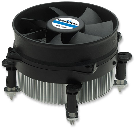

In realtà ho preso tutto il blocco mobo-CPU-dissipatore già assemblato perciò per la pasta termica non saprei che dire so solo che il tutto viene da un pc assemblato da un negozio a fine 2012. Il dissipatore della CPU è di tipo tondo simile a questo https://s3.amazonaws.com/assets.mhin.../702812pro.jpg farei direttamente una foto ma il pc è in ufficio.

Visto che, non avendo messo tu la pasta termica non puoi valutare la bontà iniziale del prodotto o meno, e che comunque sono passati tre anni dall'assemblaggio del blocco cpu + dissipatore, io smonterei il dissipatore dalla cpu per pulirlo da eventuale polvere e sostituirei la pasta termica. Per quest'ultima, io mi sono sempre trovato bene con la Arctic mx-4.
Edit: In caso la temperatura non si abbassi e l'alimentatore sia ok, potresti valutare anche la sostituzione del dissipatore con uno più efficiente.
