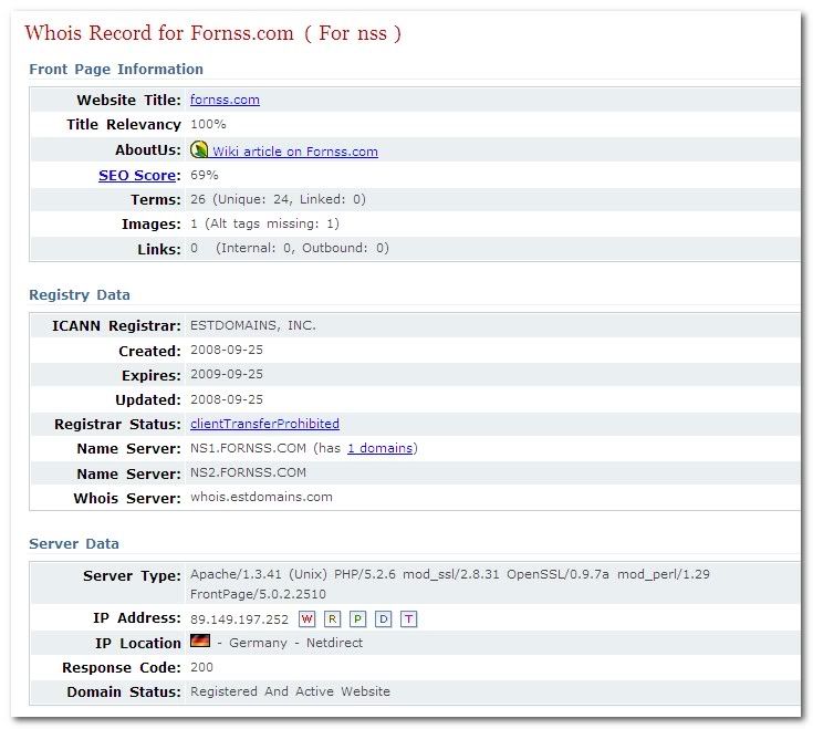

Questo un whois di uno dei siti che distribuisce il falso antivirus
(img sul blog)
Il range IP relativo ai siti che distribuiscono questa applicazione fasulla comprende numerosi altri siti dubbi tra cui anche pagine che distribuiscono i soliti falsi filmati e codecs video fasulli contenenti varianti di malware Zlob.

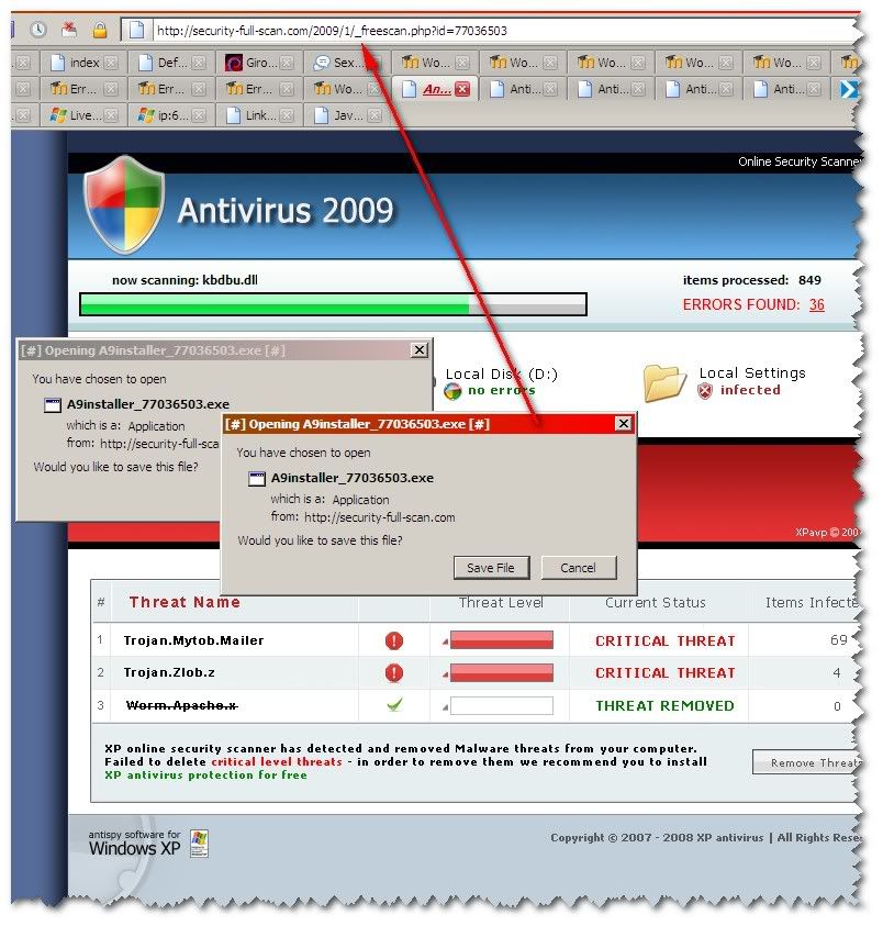

Il file esegubile scaricato
viene poco riconosciuto dagli antivirus presenti in VT

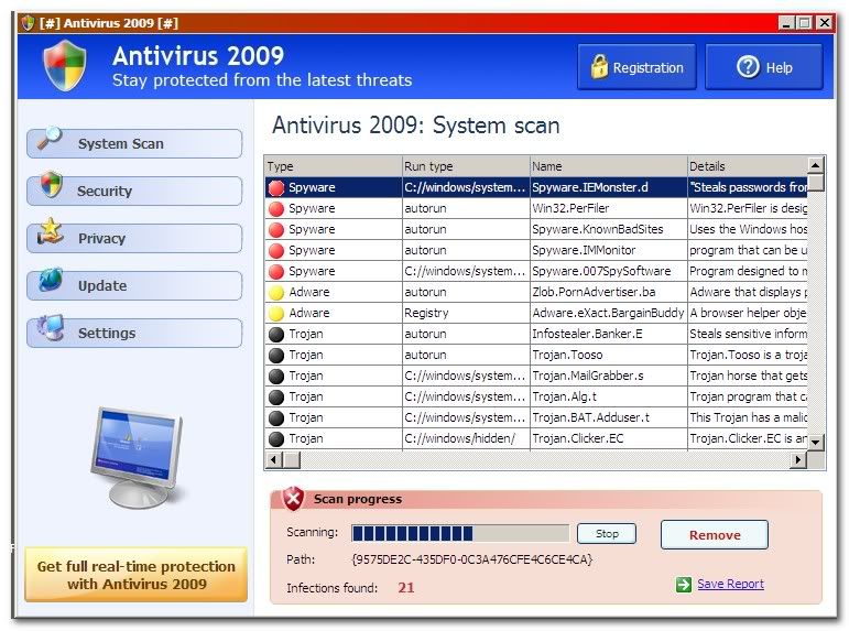

mentre una volta in esecuzione si comporta come il 'vecchio' Antivirus 2009 Protection esaminato qui , di cui probabilmente utilizza gli stessi codici, come si puo' vedere confrontando le videate del software odierno in esecuzione
con quelle di Antivirus 2009 Protection.
(img sul blog)

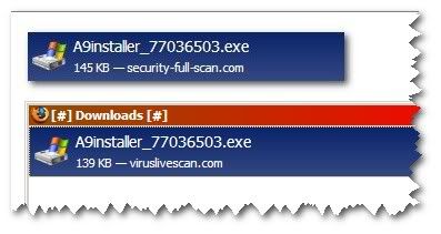

Pur rimanendo con il medesimo nome, il file che installa il falso AV e' cambiato sia di dimensione, come si vede anche da due download successivi (ieri e oggi in basso)
sia come risposta da parte dei vari softwares AV presenti nel report VT
Come sempre le continue modifiche del file eseguibile di install garantiscono che lo stesso sia poco riconosciuto come file pericoloso.
Inoltre il sito del falso scanner online ora propone come url
In ogni caso il link presente sui siti moodle che reindirizza sul sito del falso scanner rimane sempre lo stesso e punta a sito hostato al momento in Germania e con un nome di registrar che non stupisce affatto per questo genere di siti.

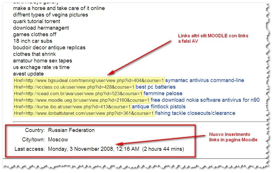

Questa e' come si presenta una pagina Moodle aggiornata al momento di scrivere il post (3 novembre)
dove si nota oltre alla data ed alla presunta provenienza di chi ha inserito i links, anche una serie di collegamenti che rimandano ad altri siti Moodle, su domini non italiani, con i medesimi problemi.

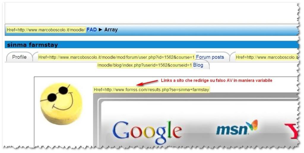

Questa invece la parte della stessa pagina relativa al link
che come si vede punta sempre al medesimo sito (whois in Germania) che poi redirige su differenti AV (links variabili ed aggiornati nel tempo da chi gestisce questo sistema di diffusione di falsi applicativi antivirus)

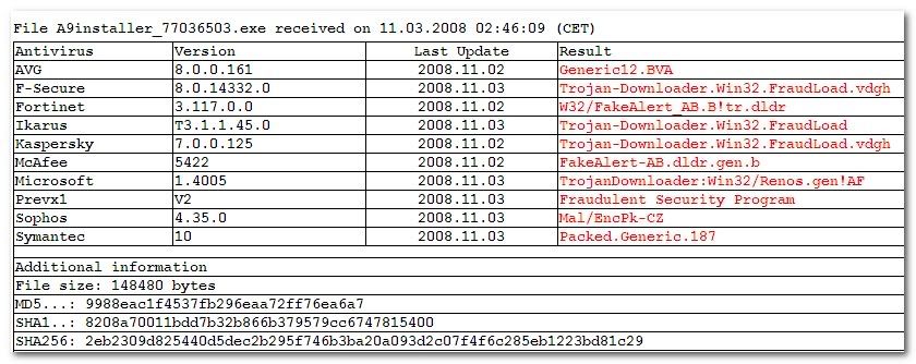

Nel caso odierno abbiamo un nuovo links che punta a falso scanner che tenta di scaricare sul pc una diversa aggiornata versione del file eseguibile di setup gia' visto in precedenza su links da siti Moodle
file che, come si vede, e' sempre poco riconosciuto
