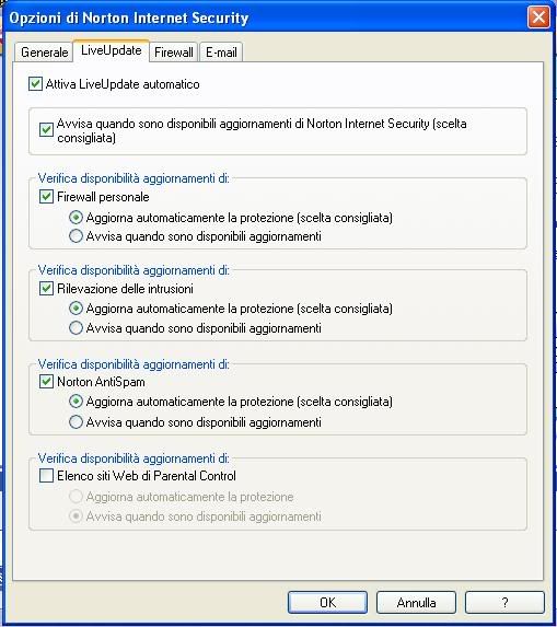

quale di queste disattivare quindi?
penso sia la prima nn sò..
kevindavidmitnick è offline   Rispondi citando il messaggio o parte di esso
Old 16-09-2005, 00:35   #8
kevindavidmitnick
L'Avatar di kevindavidmitnick
Città: Silicon Valley(San francisco)- - - - - - Browser:Firefox - - OS:Windows e linux - alessiofbt ------------ .websNOSPAM@gmail.com
Messaggi: 1843
Graandeee seeiii...
ho disattivato tutti quelli con agg...espressi e messo quelli con avviso..
ha fatto lo shuthdown in due secondi
speriamo nn mi crei qualche giorno lo stesso problema..grazieeee
che dici prima di buttare le mani avanti mi coviene farlo anche sul norton antivirus normale stà cosa?

Oh guarda, quindi disattivando quelle opzioni (che non erano quelle che intendevo io cmq...ecco il perché del mio stupore) funziona tutto meglio?! Bah, provo anch'io qualche nuovo esperimento allora
Sono contento che tu abbia risolto.
