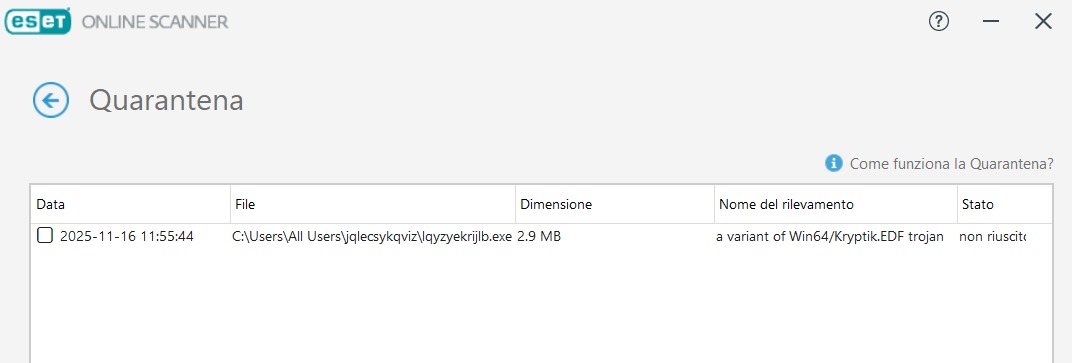

Buongiorno, ho fatto un controllo sul mio PC Desktop con ESET online e mi ha trovato 8 virus.
Ne ha tolti 7 ma uno non riesce a toglierlo!
Cosa posso fare? Grazie mille per l'aiuto

Che significa non riesce a toglierlo? Cosa succede? Qualche messaggio di errore?
Ad ogni modo il computer ha contratto gravi infezioni, otto malware in un colpo sono indice di grave compromissione del sistema, personalmente non mi fiderai più ad usarlo anche riuscissi a togliere quell'ultimo. Provvederei a rifare tutto daccapo, cioè reinstallare Windows dopo formattazione delle sue partizioni o ripristino di immagine di backup creata quando il sistema era ancora non compromesso.

Significa che nod32 mi ha detto che non lo può togliere. Sono andato alla cartella indicata e non c'è nulla di quello indicato na dod32.
Ma non si può tentare un ripristino? E un macello reinstallare W10 ! Non ci sono più aggiornamenti.
Il messaggio di errore esatto qual è?
E tu vacci da fuori il sistema operativo, fai il boot con la chiavetta di installazione di Windows 10 e procedi dal prompt o viceversa fai il boot con una chiavetta con Linux e vai a guardare se esiste quella directory ed eventualmente cancellala a mano. Puoi anche usare Hiren's BootCd se hai difficoltà o sconosci totalmente Linux.
