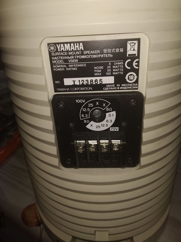

Salve mi hanno regalato da testare una coppia di altoparlanti Yamaha vs6 ma non so se sono guasti oppure no. Inoltre non so come collegarli correttamente ad un amplificatore dato che hanno un selettore mai visto prima.
Ho gia' fatto la prova a collegare le casse all'amplificatore ma non esce alcun suono. Ho collegato il + al filo rosso e il - al nero come ho fatto con altri altoparlanti

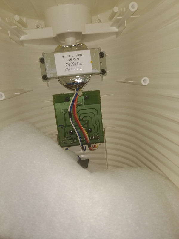

Le ho anche smontate e dentro c'e' un piccolo trasformatore.

Per collegarlo ad un amplificatore "home" (vedi oltre) il selettore va posizionato su "8 ohm" come vedo in foto; si suppone che questa posizione escluda il trasformatore interno, che risulterà in uso nelle altre posizioni, per il collegamento su linea a 100V o 70V in installazioni in ambiente pubblico (P.A.).
Se il posizionamento del selettore è corretto ed il selettore è funzionante ai due morsetti si dovrebbe misurare una resistenza di 6-7 ohm.

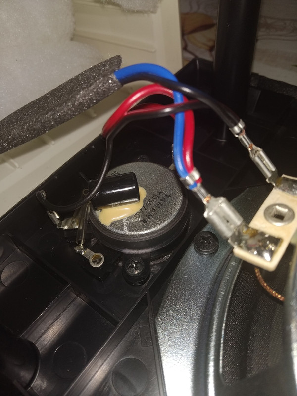

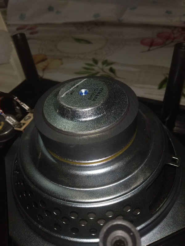

Ho aperto una cassa per fare le foto interne e ho provato a misurare la resistenza ai capi dell'altoparlante grande visibile nell'ultima foto, ma non misuravo nulla.
Vuol dire che è rotto?

Sì, dando per scontato che nella misurazione tutto fosse correttamente impostato ed il contatto tra i puntali dello strumento ed i morsetti non impedito da ossido o altro.
(La bobina dell' altoparlante è un filo di rame avvolto (a formare un cilindro intorno al magnete ma senza toccare il magnete stesso) per quanto possa essere lungo la resistenza è molto bassa.)

Ciao ho riprovato a misurare la resistenza di entrambi gli altoparlanti ma non viene misurato alcun valore dal tester. Ho provato a misurare in diversi punti di contatto e il risultato non cambia. Ho anche staccato un faston è stato lo stesso.

Ma secondo voi è normale che hai capi dell'altoparlante non misuro nessuna resistenza?
Forse sono rotte? Filo interrotto?

Circuito aperto. Non cortocircuito.
Ma se gli altoparlanti sono da 8 Ohm non dovrei misurare quel valore all'incirca?
Comincio ad avere il sospetto che siano da buttare.

Si se sono da 8ohm dovresti misurare una resistenza inferiore ad 8.
Il dubbio che mi è venuto è che potrebbero non essere da 8 (se c'é scritto sopra, amen), per quello che costa si può sempre fare una verifica in più.

Sono da 8 Ohm da come si vede in questa immagine

Temo allora che la bobina si sia bruciata.
