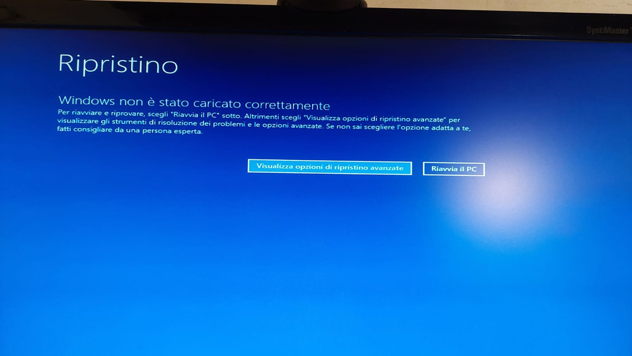

Il computer con windows 10 ogni tanto si spegne lo schermo la la scatola del computer rimane con accesa la spia ma non si riesce quindi a lavorare. Riavvio il computer sento un rumore come un tentativo di avvio poi il rumore si abbassa e riparte, come che stia tentando di aprire e poi dopo questi rumori di alcune volte riparte, ma poi metre sto lavorando si rispegne e alcune volte appare la schermat blu di riavvio.
https://i.postimg.cc/c4wfThWt/Ripristino.jpg
Cosa poso fare?

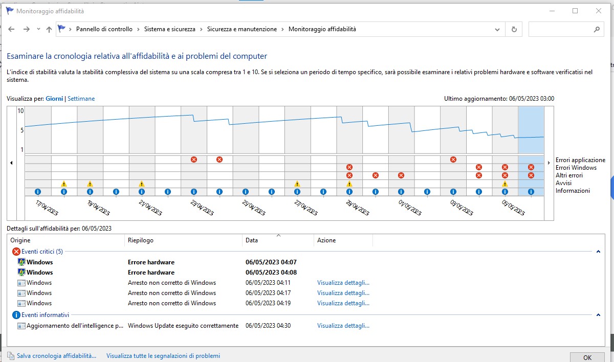

Ecco l'estratto degli esventi...
https://i.postimg.cc/sDLy4dcc/Segnal...i-problemi.jpg

Qualche info in più su i due errori hardware?

Hai ragione, dovevo essere più preciso:
dopo aver aperto eventi di sistema cerca in alto a sinistra la voce registri di windows, espandila, entra in sistema, clicca su tutti gli eventi che ti sembrano meritevoli di attenzione, avendo cura di far visualizzare, del SINGOLO evento, il maggior numero di informazioni possibile

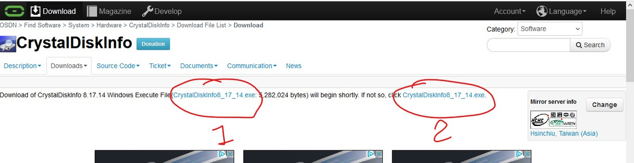

Installa crystaldiskinfo
https://crystalmark.info/en/software/crystaldiskinfo/
e vediamo cosa dice del tuo hard disk
Cosmo è offline   Rispondi citando il messaggio o parte di esso
Old 07-05-2023, 08:02   #12
Giovannino60
Iscritto dal: Sep 2009
Messaggi: 335
Quale 1 o 2?

Cosmo
Iscritto dal: Dec 2000
Città: Forlì
Messaggi: 1806
È la stessa cosa

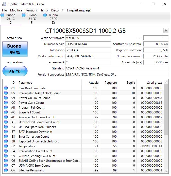

Allego l'immagine
https://i.postimg.cc/J7kp2YS1/Crysta...0507100854.jpg

Dalla scansione del software che mi hai fatto installare cosa si vede?

La parola "buono" relativa a tutti e tre i dischi non ti suggerisce nulla?

Già che sei qui, fai una foto a crystaldiskinfo selezionando D
