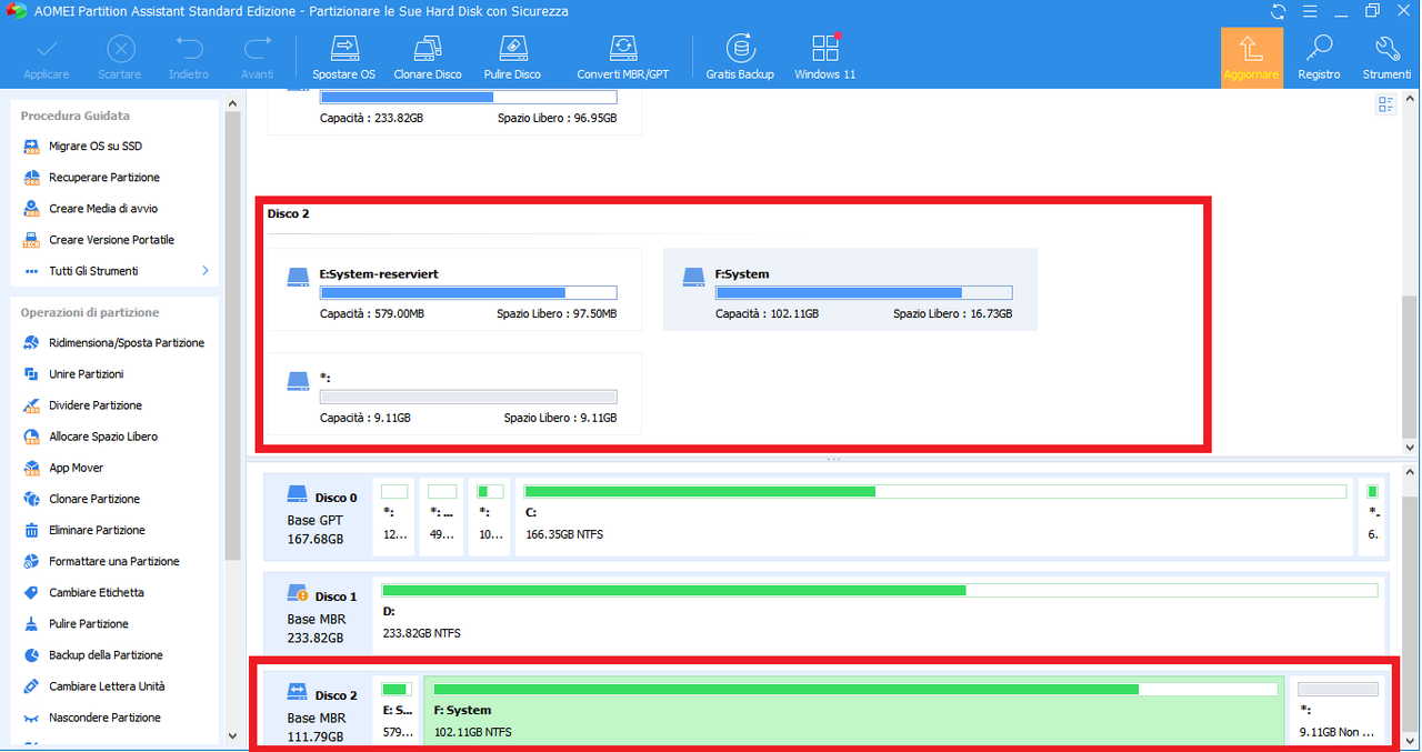

Un'altra cosa: rassegnato, mi sto già trasferendo tutte le immagini, foto, documenti dall'ssd ad un vecchio hdd (per scrupolo ho fatto un controllo con Crystaldiskinfo, sapete, quando la sfiga chiama... ).
Mi sono rassegnato a perdere programmi e psw, ma almeno le foto e i documenti...quindi sto trasferendo tutto.
Collegato HDD e SSD tramite due box esterni e proprio ora mi sono accorto di questa partizione
System-Reserviert ( E: )
Una partizione dell'ssd che era inserito nel pc fisso morto. Pensate sia qualche partizione di ripristino?
Che magari posso usare per tentare di ripristinare senza intaccare i file contenuti nell'altra partizione
Il backup va fatto prima che succeda il disastro, non dopo. Serve per quello, prevenire i disastri, ma l'utente comune pensa ci pensa sempre dopo
Qual è la dimensione? Comunque mi sa più che altro della partizione riservata di Windows non di una aprtizione di ripristino.

Allora penso sia una partizione di windows e non di ripristino, è di soli 500mb
Scusate la qualità della foto, la posto solo perchè non sono sicuro sia effettivamente questa la schermata esatta per inserire i parametri richiesti

Dovresti postare se possibile lo schema di partizionamento di quel disco, hai scritto che c'è una partizione definita System-Reserviert da 500 MB. Le altre quali sono, che dimensioni, che ordine anno, che nome eventualmente?
L'ideale sarebbe postare una immagine di gestione disco di Windows o altro programma di partizionamento più evoluto, aperto a tutto schermo di modo che si possa vedere il disco, sua composizione in partizioni ed eventualmente i nomi o altre info su di esse.
Non credo esistano altre partizioni, io vedo solo questa E : Reserviert e F : System

Ti avevo chiesto prima di postare questa immagine per evitare di perdere tempo e lo hai perso infatti
Il disco è in MBR vuol dire che il BIOS/UEFI non doveva essere impostato in UEFI. Devi mettere tutto Legacy, CSM, comunque niente UEFI.
In altre parole il computer ha il firmware UEFI ma funzionava emulando il vecchio BIOS, quindi se cerchi di far partire Windows con UEFI attivato non partirà perché lui è predisposto per la vecchia modalità dei vecchi PC.
Fa niente, ormai sono campione del mondo in questo
Ok, allora ora tento con tutto Legacy e vediamo.
