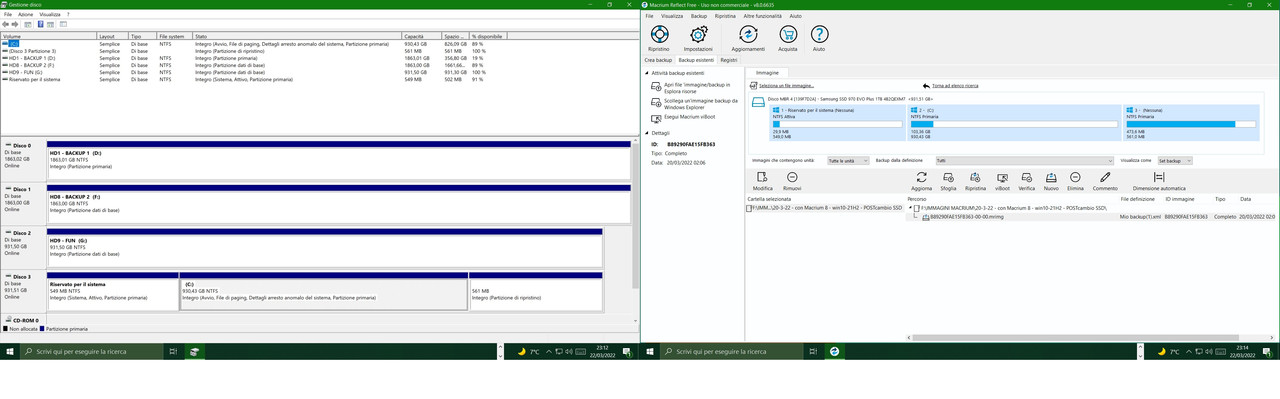

Le immagini che avevi chiesto (l'immagine di Macrium è di 2 giorni fa):

Tutto a posto, tutto in regola. Come sospettavo ti riferisci alla lettera C: della partizione presente dentro il backup, dopo aver "montato" l'immagine. Certo che deve essere C:, quella è l'immagine del dico 3, cioè dell'SSD Samsung. Essendo l'immagine ti mostra la struttura esattamente come sta nel disco reale, quindi la lettera della partizione che contiene Windows è la C: e le altre due partizioni di sistema non hanno lettera perché non c'è lettera nel disco reale.

Ora io ho al momento 4 immagini salvate nel pc : 3 pre cambio SSD che ho salvato nell'HDD D: (infatti si vedono ancora le partizioni di C: con il vecchio SSD da 256 GB) + 1 post cambio SSD che invece ho salvato nell'HDD F: , quella che ho mostrato nella foto poco sopra.
RICAPITOLANDO :
3 immagini ----------> D:
1 immagine ----------> F:
Fin quando accedo a MAcrium da pc, vedo tutto normalmente, le partizioni di C: delle immagini, prese dalle cartelle degli HDD dove effettivamente le ho salvate.
Cambia nel momento in cui accedo a Macium dalla relativa chiavetta di ripristino; il contenuto delle immagini è SEMPRE lo stesso, quindi le giuste partizioni di C:, apparentemente non vedo niente di sbagliato, cambia questo :
3 immagini -----------> C: ( D: diventa C: )
1 immagine -----------> D: ( F: diventa D: )
Praticamente dalla chiavetta cambiano le lettere degli HDD in cui sono salvate le immagini di ripristino.
Ho provato a esporre l'anomalia in modo più schematico ed esteso, perchè nel primo post credo non mi fossi espresso molto chiaramente.
