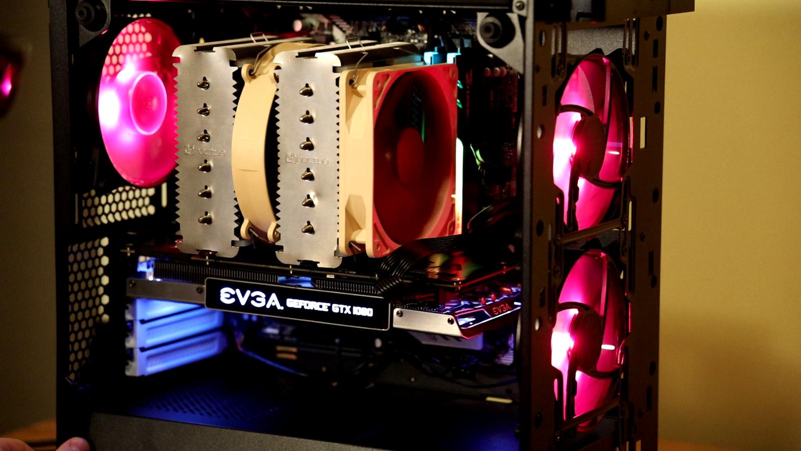

La maggiorparte delle volte con dissi cosi grandi tocca acegliere ram basse
https://cdna.pcpartpicker.com/static...7c490.1600.jpg
Qui si vede bene visto che la ram ha i led, vengono coperte dalla seconda ventola del D14
Un'altra opzione potrebbe essere di optare x un agfiornamento con pezzi usati, dove potresti trovare con maggiore facilità una scheda madre dotata di pci e risparmiare abbastanza da fare poi tra qualche annetto un upgrade piu corposo comprendendo la scheda audio poi a quel punto (cpu 6core, 16gb di ram ed un ssd recente)

Sui Dissi ,come informazione per tutti , ho cercato :
il sito Noctua fornisce indicazioni , infatti hanno le alette tagliate in basso per questa ragione ai lati estremi . °
Le versioni "S"(single fan) hanno anche il baricentro spostato verso l'alto in modo da far più spazio agli slot pcie , ma in generale anche i dual fan possono essere utilizzati togliendo una ventola , oppure spostandola più in alto . Max altezza memorie 42mm nel caso di monofan, 32mm in caso di doppia.
