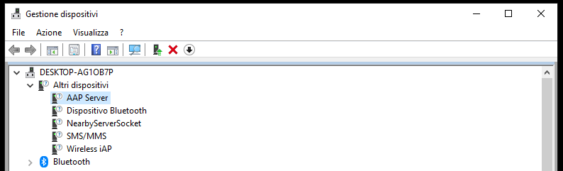

Problemi in "gestione dispositivi"
Nell'immagine si vede la situazione della mia "gestione dispositivi"
Qualcuno può aiutarmi a capire di cosa si tratta ed a consigliarmi cosa fare per risolvere i vari problemi? Grazie.

Old 02-05-2021, 10:16   #2
tallines
L'Avatar di tallines
Messaggi: 50674
Mancheranno i driver .
Prova a scaricarli dalla voce che c' è in Gestione dispositivi .
Tasto destro del mouse sulla voce..........

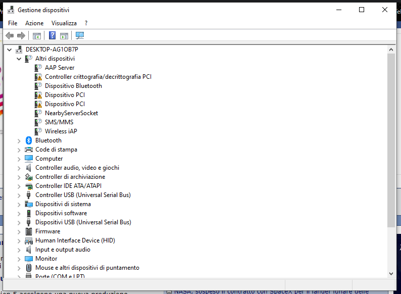

Old 02-05-2021, 11:37   #3
LL1
Iscritto dal: Jun 2015
Messaggi: 3371
Originariamente inviato da bigmim Guarda i messaggi
Qualcuno può aiutarmi a capire [...]
chiedo, ma i driver del chipset li hai installati?? https://www.amd.com/en/support/chips...ocket-am4/b550

Old 02-05-2021, 20:52   #4
bigmim
Iscritto dal: Nov 2006
Messaggi: 37
Provato su tutte le voci, sempre la stessa risposta. Win ha già installato il driver migliore...

Old 02-05-2021, 21:06   #5
bigmim
Messaggi: 37
Il grosso della tua macchina è praticamente identico al mio ma, 'a regime' (dunque, avendo a suo tempo avuto cura di installare il pacchetto indicato), tutto gira come da aspettative senza evidentemente 'pallini' ...
Grazie innanzi tutto. Ho effettuato la installazione e riavviato. Ora la schermata è la seguente:
C'è ancora qualcosa che non va?

Old 03-05-2021, 07:47   #6
tallines
Messaggi: 50674
Cosi sei a posto
Old 03-05-2021, 08:04   #7
swan_x
L'Avatar di swan_x
Iscritto dal: Feb 2005
Messaggi: 1583
non direi proprio invece. in Altri dispositivi quei ? non ci dovrebbero essere.
quella voce dovrebbe essere simile alle altre. se così non è manca ancora qualcosa.
ma hai fatto un check con win update? e forse hai qualche utility del tuo produttore che può fare un check aggiornamenti in parallelo. dovresti controllare.
spiego meglio: a volte faccio un check con win update e vedo o non vedo update disponibili. però poi avendo io un Lenovo ho una utility installata di fabbrica che tra le altre cose fa anche un check di aggiornamenti disponibili: mi è capitato un più occasioni che questa mi rilevi update x bios o scheda video che invece il semplice win update non rilevava.
questo perchè l'utility è più mirata e fa un controllo specifico di quello che serve alla tua macchina.
dovresti cercare bene se nel tuo pc hai una utility dedicata che serva anche x update di sistema.

Old 03-05-2021, 10:33   #10
LL1
Messaggi: 3371
Fondamentalmente, sempre che non abbia interpretato male quanto ho letto in giro, sei ok.
I punti interrogativi che vedi dovrebbero interpretarsi come
an exact (device-specific) driver is not available, and that a compatible driver has been installed
e comunque sembrerebbero puntare a dispositivi Bluetooth collegati al tuo PC (cellulari, qualcosa della Apple etc: ti ci ritrovi?)
Se vuoi guarda anche qui: https://h30434.www3.hp.com/t5/Notebo...s/td-p/7734575

Old 05-05-2021, 07:44   #11
bigmim
Messaggi: 37
Si che mi ci ritrovo. Infatti ho problemi con il bluetooth, che è attivo e tutti i dispositivi risultano collegati, ma il trasferimento file ad esempio con un Mediapad M5 Huawei non parte. Inoltre, gli airpods apple, anch'essi regolarmente collegati, producono gracchii e rumorosità varie che ne impediscono l'utilizzo (notare che gli airpods funzionano benissimo con un televisore samsung).
bigmim è offline   Rispondi citando il messaggio o parte di esso

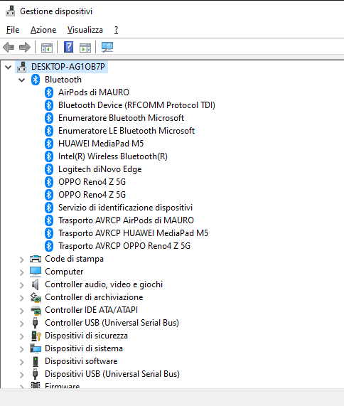

Old 11-05-2021, 10:05   #20
bigmim
Messaggi: 37
Come da immagine, le problematiche relative ai vari dispositivi sembrerebbero superate.
Ma purtroppo la trasmissione di file attraverso bluetooth non avviene.
Mi spiego meglio. Oltre al computer ho uno smartphone Oppo Reno4 Z 5G e un tablet Huawei MediaPad M5 oltre agli airpods. Il bluetooth tra questi ultimi device funziona perfettamente, ma quando si tratta di bluetooth fra uno di questi e il computer niente da fare, tutti i device risultano visibili, associati e connessi, la procedura di invio/ricezione file si svolge normalmente ma i file non passano e dopo un po arriva la segnalazione di trasferimento non riuscito.
Lo stesso dicasi per gli airpods, che funzionano perfettamente con i device android, ma che, con il computer producono frammenti disturbati di conversazione/musica e gracchii vari.
Domando: qualcuno mi sa indicare uno strumento bluetooth da acquistare e collegare via USB al computer per farlo funzionare con i vari device?
