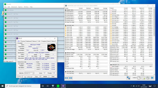

Qui il comportamento con Prime95 small FFT (ALIMENTATO A BATTERIA):
Sotto massimo stress la cpu sfiora comunque i 3900MHz , senza superare i 75°

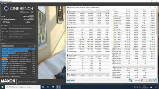

Qui Cinebench20 (ALIMENTATO A BATTERIA):
ST 418pt / MT 2903pt
(durante il test ST lo schermo è andato in standby.....lo dovevo disabilitare, non so se ho perso qualcosa....)
In ST arriva a 4GHz
In MT si ferma sui 2900pt , senza superare i 75° , con frequenza sotto stress intorno ai 3450Mhz
Se si tiene ALIMENTATO A CORRENTE (alimentatore usb-c da 65W) ottengo:
3120pt
frequenze sotto stress continuo che non scendono sotto i 3650MHz
temperatura cpu che arriva a 87,5°
Ventole silenziose fino a 74° , dopo iniziano a frullare.
