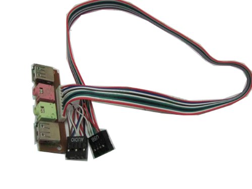

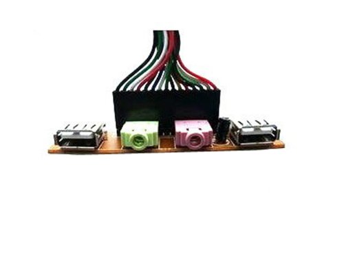

Grazie per aver risposto, la mia scheda ha i classici attacchi a 9 pin usb 2.0 (foxconn 45cmx-k abbastanza vecchiotta) , l'idea che mi hai proposto non è male, oppure avrei trovato anche questo che viene sui 4,5€ ed ha anche l'audio, con 2 lamierini piegati a L, 2 fori e 2 asole su un tappo degli slot dovrei farcela ad installarlo...
http://ecx.images-amazon.com/images/I/41eZs0E2kwL.jpg
http://ecx.images-amazon.com/images/I/31-9efnzM5L.jpg
Ora visto che dovrei tagliare e/o forare in entrambi i casi, fra l'usb con le viti e questo sopra quale potrebbe essere più adatto?

Penso che quello con le viti sia più comodo da montare (in effetti è fatto apposta). Quelli che hai indicato tu sono i classici connettori che si estraggono dai vecchi case, ne avrò una dozzina qui in casa, ma hanno in comune il fatto di essere sempre fissati in modi particolari, con attacchi fatti su misura tipici del case. Tu non avendo un appoggio particolare ma dovendo attaccare il connettore direttamente nel case, credo faresti molta meno fatica con il tipo che ti ho indicato io, però dipende anche dalla tua manualità nel fare i fori e così via..
