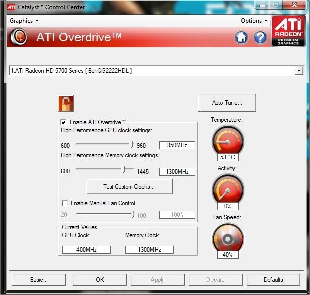

Dopo molto tempo mi sono deciso di aumentare un po la sua potenza utilizzando come tool ATI OVERDRIVE,
[La scheda l'ho acquistata in data 17 marzo 2010 quindi suppongo che non abbia il problema degli 80 stream processor in meno.]
Ora vi espongo il problema:
Dopo aver aumentato la GPU clock e la Memory clock ho eseguito il Test Custom Clocks. tutto OK come risultato.
Quindi ho fatto partire STEAM (programma che gestisce i giochi online ecc), Quando clicco per avviare un qualsiasi gioco mi crasha immediatamente STEAM.
Cosa molto strana perchè fino a ieri andava tutto perfettamente.
Il pc è stabile non Flasha ne da problemi visivi anomali. se provo a far ripartire steam ed eseguo nuovamente il tutto, mi crasha comunque.
Ho riavviato il PC pensando che fosse un problema di refresh della macchina, ma non è cambiato nulla.
Allora ho eseguito il Downlock riportando la GPU alle condizioni originali, riavviato il pc. MA NON CAMBIA NIENTE!!
Il problema persiste.
Non sicuro ancora che fosse un problema di GPU, ma magari di solamente di STEAM, reinstallato Steam, l'ho fatto anche partire in versione Beta ma non è cambiato nulla.
Allora ho eseguito un BANCHMARK della GPU con Passmark performance Test, risultato??
Quando arriva al test della grafica 3D si impianta il programma e crasha anche quello.
Un altro esempio banale, ho lanciato anche Photoshop Bridge per la visualizzazione delle immagini.. Crashato anche quello.
Non so proprio cosa fare per favore aiutatemi in fretta che sto impazzendo!!

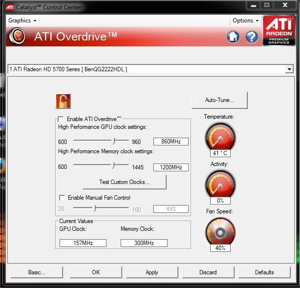

PS; queste sono le caratteristiche dell'ATI OVERDRIVE prima e dopo l'overclock della GPU, ricordo a tutti che ho rimesso le impostazioni di default ora.
Prima:
Dopo:

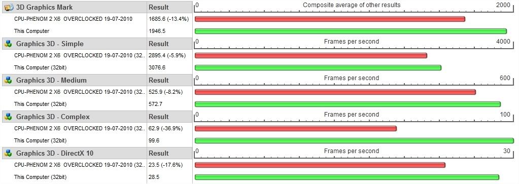

ho overclockato la scheda video come volevo, (questo è solo l'inizio cmq..) e funziona tutto benissimo, sotto trovate un confronto da quanto andava prima e quanto in piu va ora.
ciao a tutti..
linea Rossa; Vapor-x originale.
linea Verde; Vapor-x Overclockata
parametri overclockati attuali:
