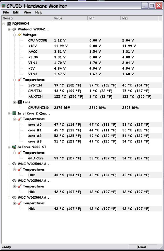

Anche io ho il Q 9300 su tower thermaltake armor
qui scarichi un tool molto carino che apri prima di avviare il gioco o l'applicazione e quando torni a guardarlo ti avra memorizzato la temperatura piu alta raggiunta
http://www.hwupgrade.it/download/file/3686.html
qui uno screen delle mie temperature con un po di roba aperta
solo nella mia ignoranza non capisco cosa sia sto:
AUXTIN che sta a 122 C° LOL
Zen_Afterlife è offline   Rispondi citando il messaggio o parte di esso
Old 05-08-2008, 18:17   #15
Blustorm74
Iscritto dal: Jun 2008
Messaggi: 427
Sensori e letture sballate! Diversamente a 122° si sarebbe già fuso qualcosa. Anche CPUTIN và per i fatti suoi, infatti ti segna prima 1° e poi 75° !?!?
