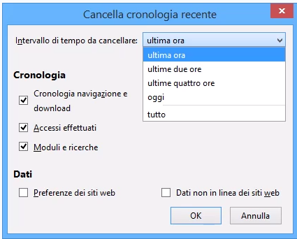

Cancellazione granulare della cronologia di Firefox
Buongiorno a tutti,
Firefox 78.13.0 ESR mostra le seguenti possibilità di cancellazione della cronologia:
E' evidente che il design delle opzioni è stato progetto in modo sibillino con il duplice scopo di:
- permettere di cancellare la cronologia solo se l'utente si ricorda di farlo ogni giorno. Solo in questo modo ne ha il pieno controllo. Se trascorrono le 24 ore, non è più possibile cancellare i giorni immediatamente precedenti ad es. fino a 48 o 96 ore. Se uso oggi Firefox e mi dimentico di scegliere oggi, domani sono alla mercè di Firefox e delle sue restrizioni nel tenersi i miei dati di navigazione.
- lasciare come unica opzione disponibile oltre il giorno stesso, diversamente da Chrome, che permette di poter cancellare una settimana oppure - che ne so - l'ultimo mese, è quella del lanciafiamme, ovvero tutto. E questo è una sorta di ricatto: "e se poi mi servisse quel sito di 3 settimane fa e non riuscissi più a trovarlo?".... ecco che nell'utente ci potrebbe essere la remora di usare l'opzione tutto, e quindi di lasciare sedimentare la cronologia, ottenendo l'effetto contrario o parziale di quello che vorrebbe dall'uso del browser.
Escludendo l'uso di software di terze parti, esiste un componente aggiuntivo che senza fregarsi i dati della cronologia permetta una cancellazione più granulare?
qualcosa del genere?
https://addons.mozilla.org/en-US/fir...story-cleaner/
