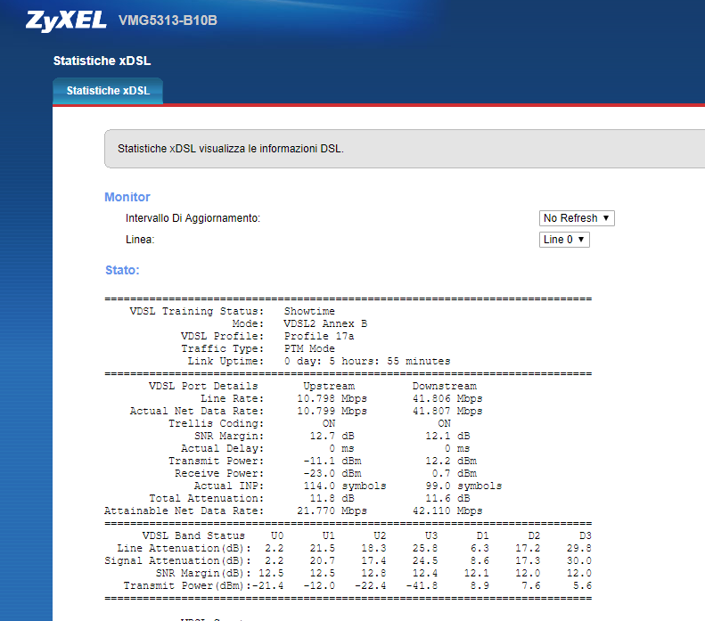

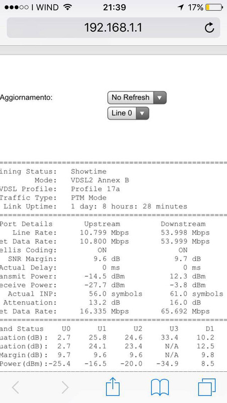

Buonasera, vi aggiorna sulla situazione della mia linea.
Sono riuscito ad ottenere l'intervento di un tecnico, che è venuto a casa (purtroppo mentre io non c'ero).
Mi è stato detto che ha fatto qualcosa sulla cabina e poi mi ha sistemato l'impianto in casa (tecnicamente non so cosa abbia fatto, ha tolto i filtri e fatto il ribaltamento credo, dato che non ho più bisogno del filtro per mandare il segnale del telefono nell'altra stanza).
La situazione è migliorata ma poco, sono passato da una portante di 34 mega a 41. Ha detto che contrattualmente la velocità ora va bene quindi per lui è a posto.
I valori attuali sono questi:
Quelli prima dell'intervento del tecnico:
Quelli prima del problema, quando andavo a 50 mega pieni...
Secondo voi quale può essere ancora il problema? Purtroppo non essendoci non ho potuto spiegare del profilo SNR a 12 db invece che 6, ma pensavo che avendo lavorato anche in cabina lo avesse sistemato
MarkS3 è offline   Rispondi citando il messaggio o parte di esso

Il profilo lo modificano da remoto quelli di TIM, il tecnico non avrebbe comunque potuto farci niente.

Si, tra l'altro non ho capito perchè ti abbiano mandato un tecnico quando è un problema di tipo logico (modifica del profilo).
Se vuoi un consiglio procurati un Fritz!Box 7490 usato e rettifica SNRm manualmente.
EDIT
peraltro il tecnico il suo l'ha anche fatto , dato che le attenuazioni sono migliorate (forse ti ha spostato su una coppia differente), ma non era quello il problema principale.
EDIT
Non ci fai molto col frtiz e fb editor in questa caso.. Forse arrivi a 9db ma non a 6 come prima.. Unica soluzione chiama e fatti rimettere a 6db..digli che avevi problemi a casa col cavo telefonico e ora lo hai fatto sistemare.. Al mio vicino cosi ho detto
Veramente ci sono almeno un paio di utenti che hanno risolto tramite SNRm tweaking. Per esempio:
https://www.hwupgrade.it/forum/showp...ostcount=14156

Non saprei dirti se dipende anche dalla linea ma ricordo che provai i soliti - 90 - 80 e non si abbassava fino a 6..in ogni caso per me è meglio che si fa ripristinare il profilo anche perché hai l up cappato a 10

All'utente che ho quotato è bastato impostare DMO a -45 per ripristinare i 6 dB. Ne ricordo anche un altro di recente, il quale però non specificò il valore inserito.
MarkS3 ha un vecchio profilo 54000/10800 kb, è normale che l'up sia limitato a 10 Mb.
Inoltre anche nel caso riuscisse a farsi riconfigurare il target di default non ci sono garanzie che il sistema non glielo modifichi nuovamente.
