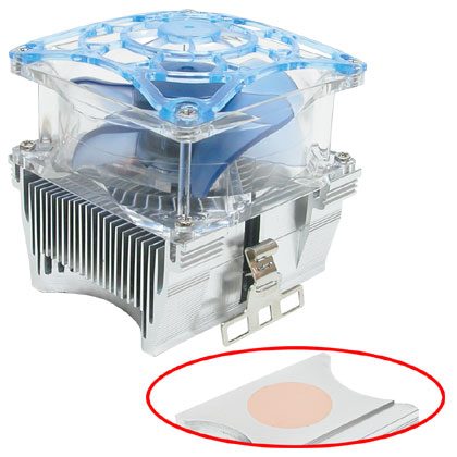

Ma voi, tutti quelli che avete le Asrock, riuscite a mettere i moltiplicatori interi? Io posso impostare solo 8,5 , 9,5 , 10,5 ecc... Se metto 8, 9 o 10 il pc si avvia aggiungendoci lo 0,5 (quindi sempre 8,5-9,5-10,5) Ed ora non so se non mi tiene i 2000 effettivi per i bus leggermente fuori specifica (devo far andare il pc a 191x10,5 o 211x9,5) o per altri motivi (voltaggio troppo basso, raffredamento non sufficiente)
Armisael comunque abbiamo quasi lo stesso dissipatore (cambia la ventola sul mio) - il mio è un Titan....R1 (non ricordo la sigla) come in foto qui sotto:
Io però penso di cambiarlo con un Coolermaster HHC-001 - il liquido costa troppo e c'è troppo sbattimento per i miei gusti
