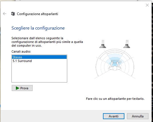

Messaggi: 50773
esiste un sistema per automatizzare queta procedura?
praticamente dovrei impostare come stereo la sbz , per evitare che crashi ogni 3x2 in gioco.
ma ad ogni riavvio me la ritrovo in 5.1
MY STEAM & MY PC

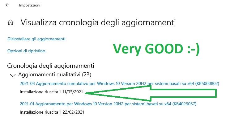

Old 11-03-2021, 12:37   #48909
tallines
L'Avatar di tallines
Messaggi: 50674
E' andata yahooooo
Cosa ho fatto per fare in modo che l' aggiornamento KB5000802 si installi ?
Mi ha aiutato Aomei, meno male che ci sei
Ho ripristinato il Backup del 24-02, l' ultimo che avevo
Vado in Impostazioni - Aggiornamenti e sicurezza - WU
il download è veloce.....poi arriva l' installazione.......haia mi son detto
vedrai che vengono fuori numeri .
Infatti, per tre volte è sparita la schermata di Impostazioni quando l' instalazione era al 100% .
Poi sono tornato sempre li, e questa volta dopo circa 20 secondi, mi appare il messaggio del Riavvio .
Forse ci siamo mi sono detto e infatti

Old 11-03-2021, 12:56   #48910
Fatal Frame
L'Avatar di Fatal Frame
Città: Monza
Messaggi: 35262
Bah Tally si sarebbe pure risolto da solo aspettando...
O andando ad installare manualmente il Net 3.5

Old 11-03-2021, 13:18   #48913
tallines
Messaggi: 50674
Si anche.........il Net Framework ce l' ho già, come avevi detto tu......
Comunque Super Aomei, meno male che ci sei
