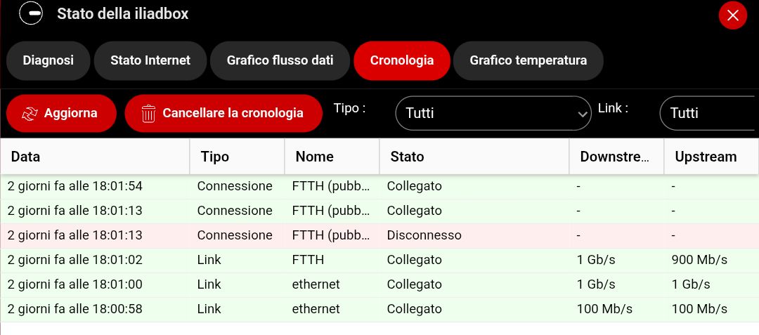

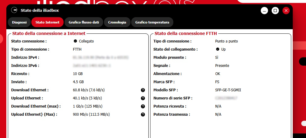

Old Oggi, 20:10   #3168
selidori
L'Avatar di selidori
Iscritto dal: Oct 2016
Messaggi: 183
Caspita quello che dite sul degrado è interessantissimo!
Io non ho mai pensato a considerare quello.
Anche perchè le disconnessioni sono quasi sempre notturne e non me ne accorgo se non da log e sono appunto micro.
Un esempio:
Ad ogni modo... dove si vedono i valori di degrato? Se in questa schermata, io non ce li ho compilati:
www.bloopers.it. Iliad FTTH+mobile. Citroen EC-4. ed altre cose persino più noiose...
"Come sempre, basta sapere abbastanza poco e tutto diventa magicamente semplice" (T.P.)
