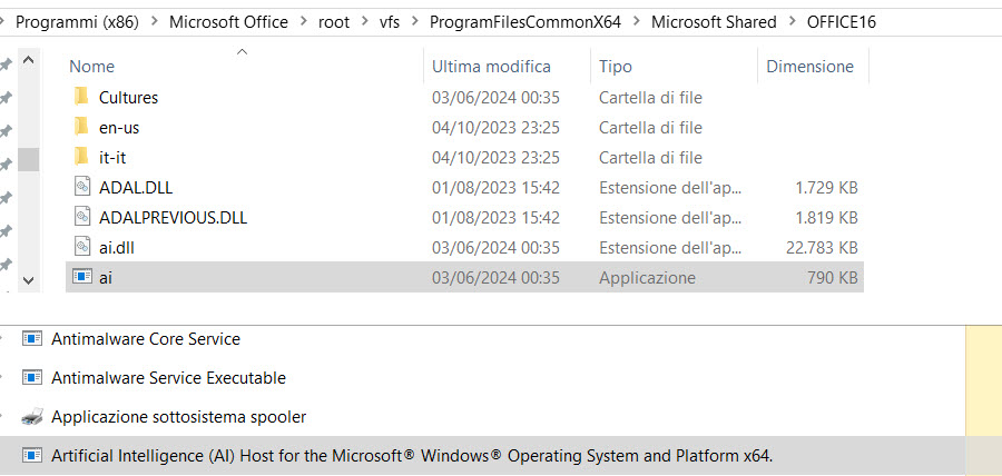

stranezza con il nuovo outlook
dopo l'ultimo aggiornamento il nuovo outlook funziona, ma parte da solo e rimane in background anche se spento impedendo di fare un riavvio di outlook
è tra le icone nascoste in basso a destra, ma non appare nella gestione attività, capitato a qualcun altro ?
sarò noioso ma rilancio questo post, prima che finisca troppo indietro e si perda, abbiate pazienza, ma l'unico modo per spegnerlo è attivare una seconda istanza, così appare in gestione attività e si può killare
