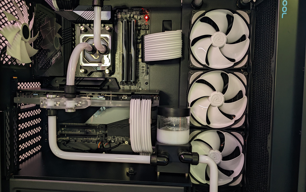

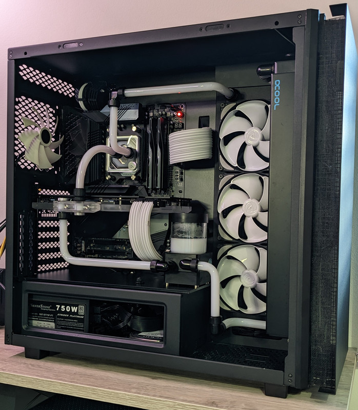

Cambiando vaschetta cosa potrei prendere?
Questo è la build attuale..
Non voglio mettere la vaschetta davanti le ventole ma vorrei sfruttare lo spazio sotto la scheda video,vosa ci vuole per metterne una in orizzontale e magari con il corpo pompa da un altra parte?
Inviato dal mio Pixel 4a utilizzando Tapatalk
Prima di cambiare tank personalmente guarderei prima se riesci a risolvere senza andare a spendere altri soldi.
Che flusso hai? Potresti avere abbondantemente oltre i 150lt/h e per l'efficienza del loop potrebbe essere inutile e pure controproducente per quanto riguarda il rumore.
Ci sta che risolvi semplicemente abbassando gli rpm della pompa ed avere comunque le stesse temperature ma non l'effetto cappuccino.
Di norma oltre i 150l/h è inutile andare. Non ci sono benefici a livello di scambio di calore.
Intel i9 [email protected] allcore liquid cooled//Corsair Vengeance RGB 2x16gb 3600mhz DDR4//RTX 5090 Astral liquid cooled//Asus Strix Z690 Gaming-A//Samsung 990pro Pciex4.0 2tb//Thermaltake ThoughPower 850w//LG C4 oled 42" 144hz 4k//Aquaero 6XT//Edifier S360DB with Topping Dx3Pro+

essendo, mi pare di vedere, una combo pompa/vaschetta ek, può con una spesa contenuta, cambiare esclusivamente il tubo, sostituendolo con uno di ricambio più lungo come ad esempio il 250:
https://www.ekwb.com/shop/ek-res-x3-tube-250-204mm
se non sbatte nella vga, non deve nemmeno cambiare il giro dei tubi.

Allora la pompa è al massimo e purtroppo non ho sensori che misurano il flusso,riempiendo di più la vaschetta effettivamente fa meno schiuma ma è troppo vicino all'orlo,la combi vaschetta e pompa è ek e si potrei prendere come suggerisce black solo il cilindro in plexiglas però purtroppo dovrei cambiare il giro del loop perché al momento è sotto la vga la vaschetta.
Va bè alla prossima manutenzione eventualmente valuto di mettere la vaschetta davanti le tre ventole anche se esteticamente non mi fa impazzire... oppure va a finire che moddo il case e modifico la copertura dell'alimentatore...
Vi metto due foto dove si capisce meglio la situazione...
